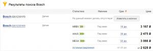

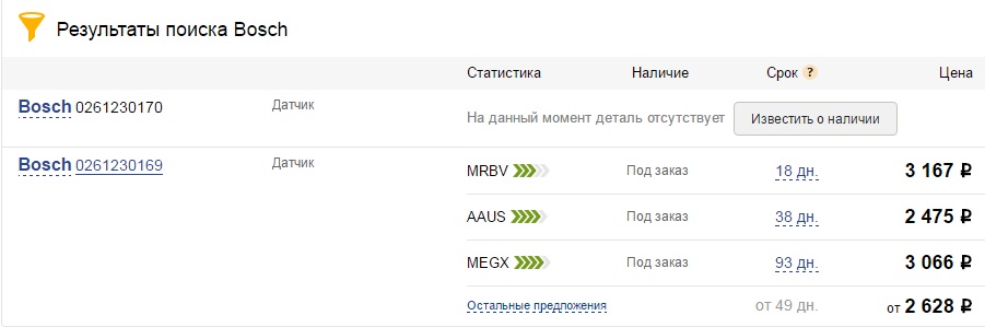

Bosch 0261230169 цена в районе 3-х т.р.
Сергей, спасибо! на самом датчике еще стоит номер 0261230170 (с эмблемкой Бош), но тоже не бьется
Саша, это и VAG 1K0906207A одно и тоже
