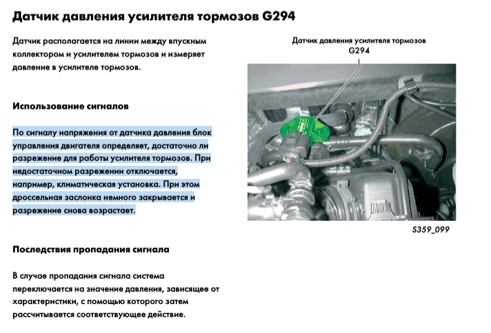

gigagertz 101 Жалоба Опубликовано: 28 августа 2021 14.08.2021 в 11:14, Sancheg сказал: Вопрос: как связано изменение разряжения в коллекторе с включением компрессора кондиционера? кондей действительно выключается при недостаточном разряжении, а вот как кондей влияет на разряжение непонятно. вроде системы независимые, но доп нагрузку на двигатель дает, может это как-то влияет. надо бы найти описание ВУТ и главного тормозного. По идее, там не так много чего может травить. я правильно понял, что ВСЕГДА после остановки у тебя давление в ВУТ быстро набирает атмосферное? Поделиться сообщением Ссылка на сообщение Поделиться на других сайтах
