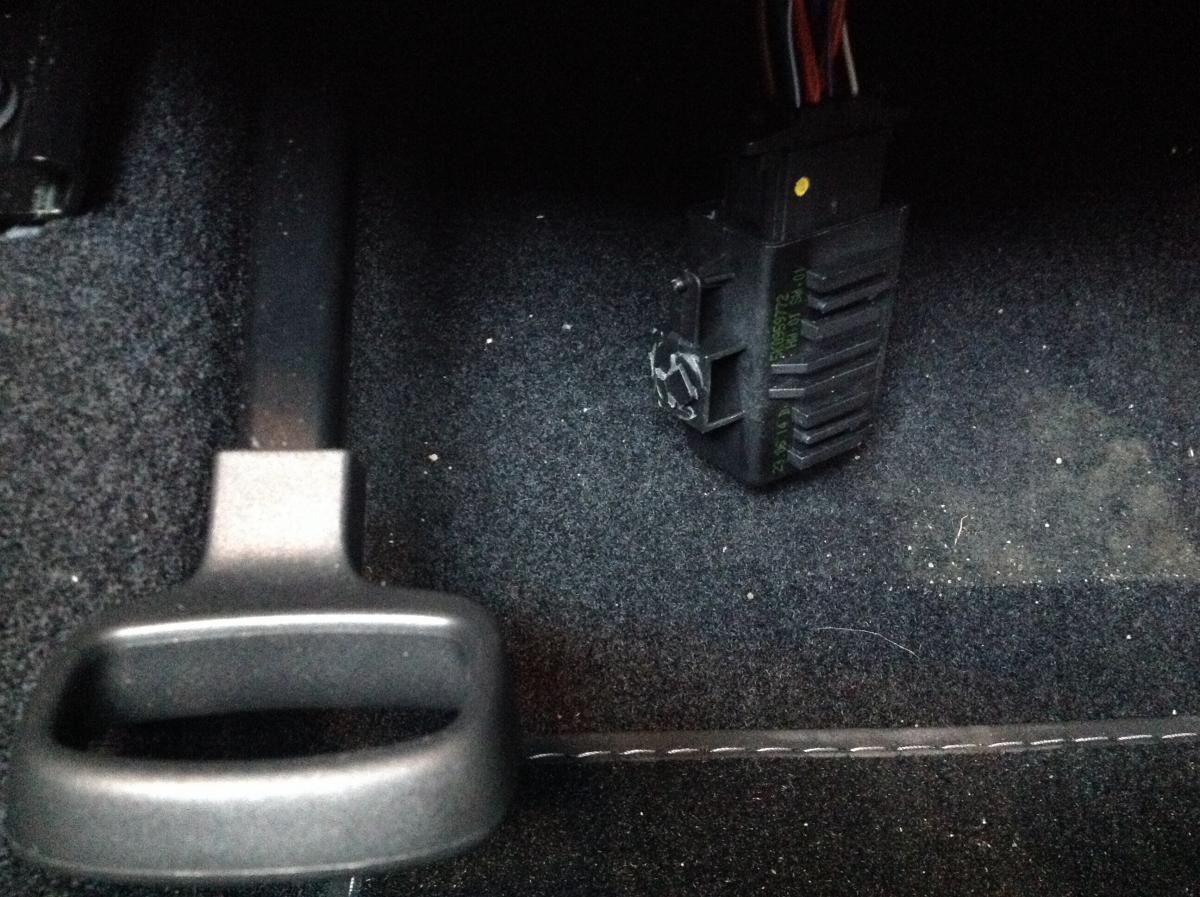

Yara 5 Жалоба Опубликовано: 4 ноября 2014 (изменено) Подскажите, за какое время у вас прогревается сидение при условии максимальной мощности (горят три полоски над кнопкой включения подогрева) Столкнулся с такой проблемой, что можно 5-10 минут сидеть и почувствуешь немного тепла. Странно как-то. Или это особенность джетты? Так же интересует вопрос, что за блочек под водительским сидением у меня валяется (не закреплен к сидению) Блок пластмассовый. В него входят куча проводов. На нем написано: Helag HLN GERMANY PA-6 GF30 Спасибо! Изменено 4 ноября 2014 пользователем Yara Поделиться сообщением Ссылка на сообщение Поделиться на других сайтах

Sergei36 866 Жалоба Опубликовано: 4 ноября 2014 Блок пластмассовый. В него входят куча проводов. На нем написано:Лучше фото Поделиться сообщением Ссылка на сообщение Поделиться на других сайтах

Yara 5 Жалоба Опубликовано: 4 ноября 2014 (изменено) С утра при свете посмотрел. Там есть номер выбитый: Оказалось реле подогрева сидений 5k0959772. Валяется под сидением. Ощущение, что пластмасса отломалась на которой держится. Так и должно быть? Изменено 4 ноября 2014 пользователем Yara Поделиться сообщением Ссылка на сообщение Поделиться на других сайтах
vampir-serg 420 Жалоба Опубликовано: 4 ноября 2014 @Yara,нет конечно, он снизу сиденья прикручен. Поделиться сообщением Ссылка на сообщение Поделиться на других сайтах
Yara 5 Жалоба Опубликовано: 4 ноября 2014 @Yara,нет конечно, он снизу сиденья прикручен. Имеет значение прикручен он или нет? Поделиться сообщением Ссылка на сообщение Поделиться на других сайтах
vampir-serg 420 Жалоба Опубликовано: 4 ноября 2014 Имеет значение прикручен он или нет? но если у тебя проблемы с подогревом уже есть, то я думаю его надо хотя бы проверить. Если все ОК то можешь его просто подвязать чтобы в дальнейшей эксплуатации не навредить. Поделиться сообщением Ссылка на сообщение Поделиться на других сайтах
Sergei36 866 Жалоба Опубликовано: 4 ноября 2014 Имеет значение прикручен он или нет?Должен быть на своём месте, а не болтаться. 10 мин для прогрева много Поделиться сообщением Ссылка на сообщение Поделиться на других сайтах
