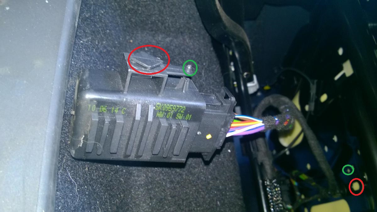

Vaysa 421 Жалоба Опубликовано: 28 апреля 2015 сегодня хотел поправить водительский коврик, наткнулся под седением на такую картину... Как я понял, это блок управления подогревом в свободном полете. На полу обрывок зеленой канцелярской резинки. Как его правильно закрепить и чем? Есть штатное место или чем попало куда попало? WP_20150427_002.jpg Здесь его штатное место. Вставить и повернуть Поделиться сообщением Ссылка на сообщение Поделиться на других сайтах
