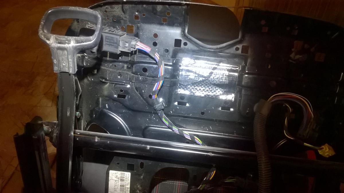

Здесь его штатное место. Вставить и повернуть
Это ПОЧТИ ответ на мой запрос. Точки установки мелко показаны . Не видно привязок к положению сидения или хоть где находится рычаг перемещения каретки сидения.
Будь добр - СКОРРЕКТИРУЙ. Там много похожих проемов.
А ,в целом, БОЛЬШОЕ СПАСИБО!!!
Я - дурак... Не прочел всё по теме. Но когда петух "клюнул", не до прочтения высказываний всех "великих". Советы хорошо читать на досуге...
А тут нужна КОНКРЕТНАЯ ПОМОЩЬ. И человек я "импульсивный".
Еще раз СПАСИБО!!!

Alsini, можно считать, что вам крупно повезло. Передние кресла как раз у меня дома :xixixi:
Изменено пользователем Vaysa
  • Like 4
Да,Вы правы. Мне крупно повезло. Теперь все предельно ясно. Не люблю когда в А/М что-то не так,или на "соплях".
Огромное Вам СПАСИБО!!!
Vaysa
После Вашей "подсказки" проблему решил в 5 минут! А "тыркался" с фонариком 2 часа в позе "прачки"...
ПОБОЛЬШЕ-бы ТАКИХ ЛЮДЕЙ!!!
ОГРОМНОЕ СПАСИБО!!!
