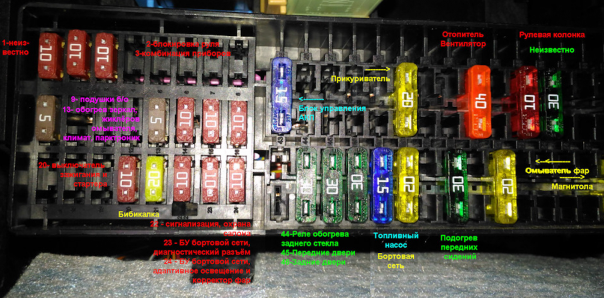

udaff 232 Жалоба Опубликовано: 16 ноября 2022 Перестали работать оба подогрева,и водительский и пассажирский.В прошлом году было всё нормально.Там предохранителей совсем нет? Поделиться сообщением Ссылка на сообщение Поделиться на других сайтах
Dimmik 313 Жалоба Опубликовано: 16 ноября 2022 5 часов назад, udaff сказал: Там предохранителей совсем нет? Смотри схему, ищи предохранитель. Поделиться сообщением Ссылка на сообщение Поделиться на других сайтах
udaff 232 Жалоба Опубликовано: 16 ноября 2022 Я смотрел,не нашёл. Поделиться сообщением Ссылка на сообщение Поделиться на других сайтах
Dimmik 313 Жалоба Опубликовано: 16 ноября 2022 4 минуты назад, udaff сказал: Я смотрел,не нашёл. А еще блок управления подогревом должен быть под водительским сиденьем. Поделиться сообщением Ссылка на сообщение Поделиться на других сайтах
