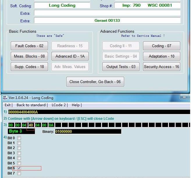

Vaysa 421 Жалоба Опубликовано: 2 мая 2017 (изменено) Блок предохранителей развернут, коса не слева а справа выходит, может ещё какие незначительные отличия. Проблема возникла именно с камерой на которую три провода питания приходят. Я имел ввиду не расположение блока предохранителей и жгутов проводов. В платформе PQ35, к коим относятся Джетты, Октавии, Тигуаны особых различий в кодировках и блоках нет, и установка галки в 56 блоке это как раз активация камеры ЗХ в ГУ. Ну а какая проблема с 3-х проводной камерой, 2 плюса и один минус...все. Для проверки скрутить плюсы, подать 12 вольт, включить телевизор в режим AV и присоединить коаксиальный кабель от камеры в гнездо AV in. Изображение появилось- камера рабочая, нет-перепроверяем подключение, не помогло- продавана на мыло) PS отмечен ли в 3 байте 6 бит? Изменено 2 мая 2017 пользователем Vaysa Поделиться сообщением Ссылка на сообщение Поделиться на других сайтах
