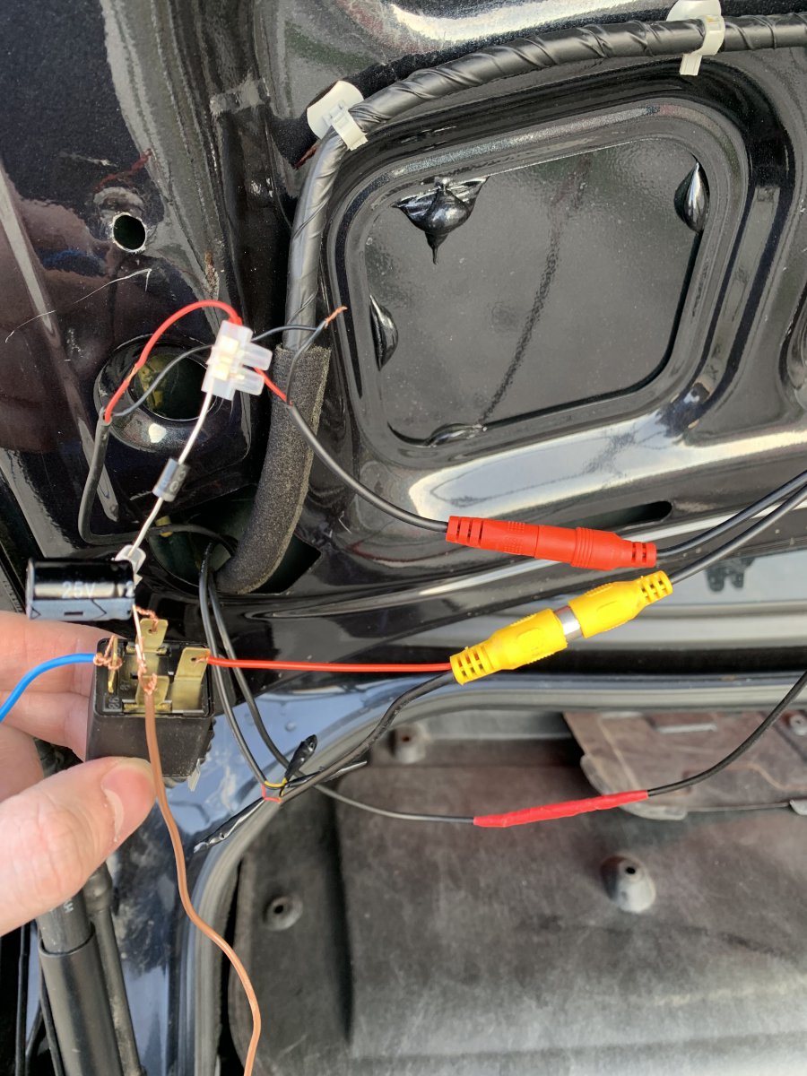

Здравствуйте. Купил новую камеру заднего вида, но при включённом двигателе изображение мерцает вот видео

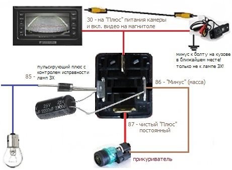

Здесь советовали подключать камеру с помощью реле http://jetta-club.org/topic/19767-проблема-с-подключением-камеры-заднего-вида/?do=findComment&comment=421424

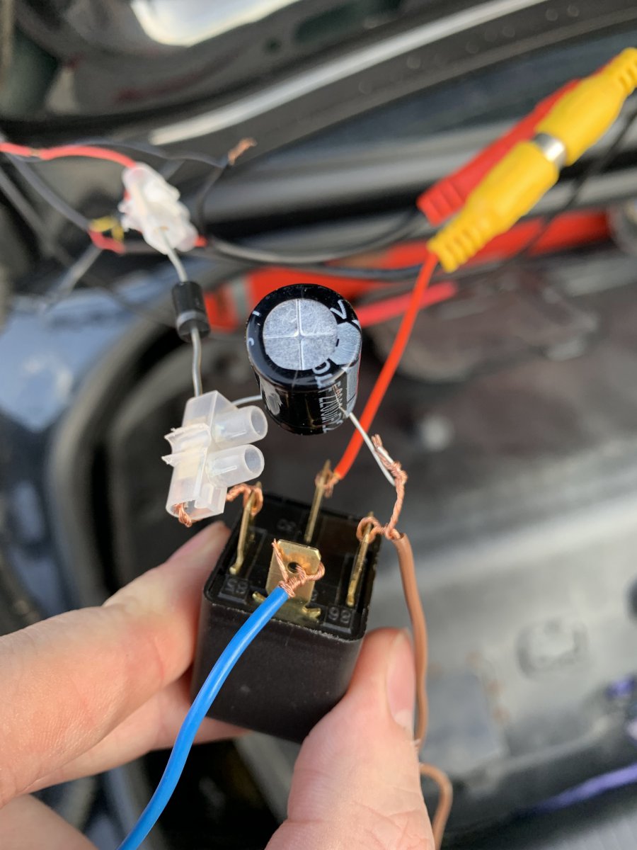

Я купил реле и подключил вроде по схеме, но всё равно изображение мерцает.
Вот как я подключил:
На верхнюю часть реле под номером 30, я подключил плюс от жёлтого тюльпана.
На нижний часть реле под номером 87, я подключил постоянный плюс с салонного предохранителя.
На правую часть реле под номером 86, я подключил массу с кузова и минус с конденсатора.
На левую часть реле под номером 85, я подключил плюс от лампы ЗХ, через диод и конденсатор, отрезав красный тюльпан, но есть проблема, в таком случае красный вход от задней камеры куда заходил красный тюльпан остаётся пустым и камера пишет нет сигнала, этот момент я не понял, на схемах про это не написано, в итоге я скрутил опять красный тюльпан и место скрутки подключил к диоду и далее к реле и подключил тюльпан.
Почему не нормализовалось изображение с включённым двигателем? Что я сделал не так?
Минус где взяли?
10 минут назад, IslandSky сказал:
Минус где взяли?
В салоне, там где крепится магнитола.
Подключил, но пульсация осталась :( Массы тоже куда только не подключал. Получается всё зря...
Что дальше делать не знаю.
Массу камеры не на крышку багажника, а на кузов кидать пробовали?
