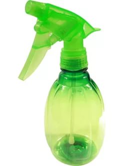

udaff 232 Жалоба Опубликовано: 23 февраля 2017 (изменено) Залить в бутылочку с распылителем Включить вентилятор печки на полную,открыть все двери,и брызгать в воздухозаборник системы отопления (не путать с воздухозаборником питания ДВС)Направление потоков менять,нажимая соответствующие клавиши(в ноги,на стекло и т. д.).чтобы по всем рукавам поток воздуха прогулялся. Но сначала нужно снять салонный фильтр,крышку поставить на место.После завершения процедуры фильтр поставить на место.Делать это лучше летом,по крайней мере при плюсовой температуре. Изменено 23 февраля 2017 пользователем udaff 1 Поделиться сообщением Ссылка на сообщение Поделиться на других сайтах
