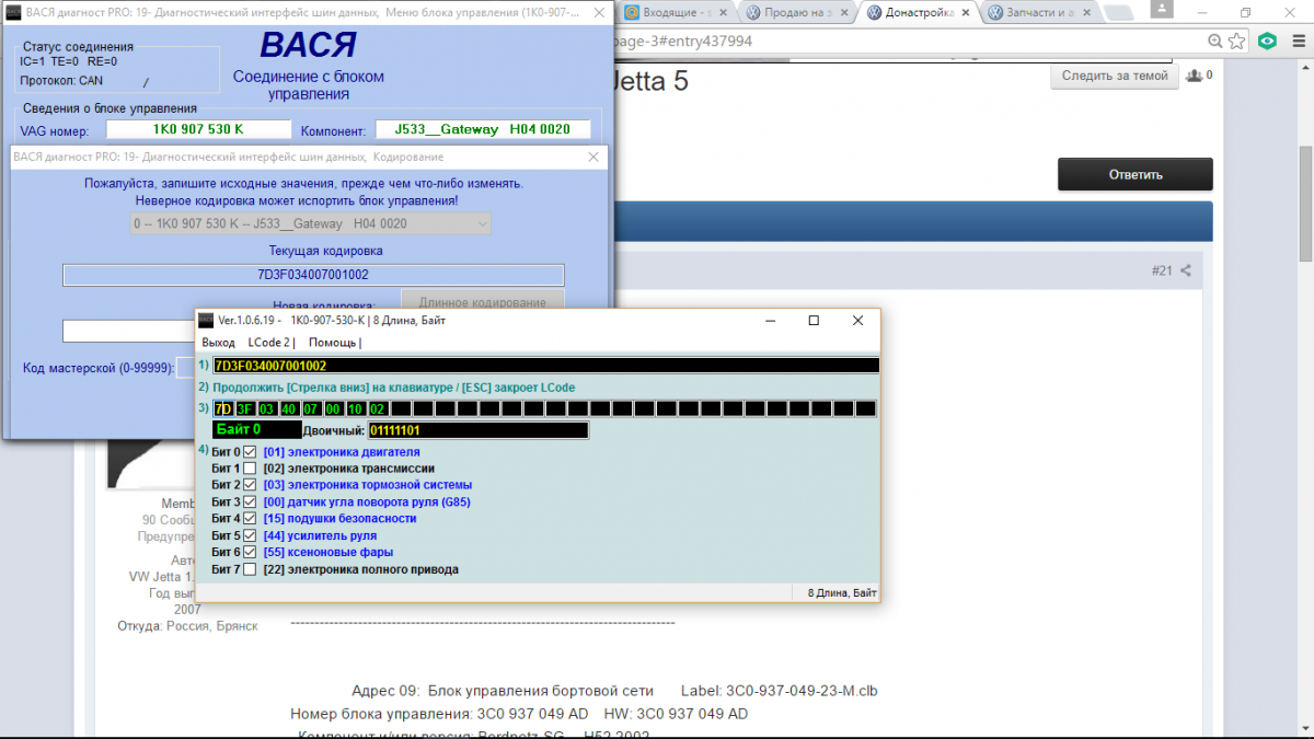

ну это лог ошибок. Немножко не то что меня просили, мне кажется
 вот скрин. Только ксенон
излазил форум весь. Начинает постепенно доходить что такое ВСМ и что именно в нем у меня все дело, т.к. мой Медиум и вообще дохлый. Начинаем попутно искать ВСМ. Два вопроса к здешним гуру:
1. Где он располагается в машине?
2. Подойдет на мою Джетту 2007 года любой блок Highend?
Птичку как раз надо ставить в 9 блоке что стоит би-ксенон. В 19 блоке ты ставишь что есть 55 блок автокоррекция (здесь вообще идет перепись всех блоков). А в 9 блок это центральная электроника в ней ты указываешь что есть у тебя например подсветка ног или те самые шторки ксенона и прочие вещи . Блок твой на 23 бита " 3C0 937 049 AC (3C0937049AC) – 23 Byte – Highend " в нем должна быть по логике птичка ксенона. Открывай его и там смотри в окнах.
мой Номер блока управления: 3C0 937 049 AD. А это медиум 23 бита. Хочу взять на 30 бит Highend. Главное чтобы встал

Посмотри в 9 блоке, все ли правильно включил у себя?
30 байтный ставился позже (если мне память не изменяет) там тебе придётся все разъёмы пределывать
http://www.tiguan-club.org/topic/914-фотоотчет-установка-штатного-ксенона-на-дорес/
Васей все перепробовал, все как надо включено.
