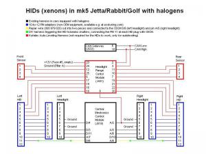

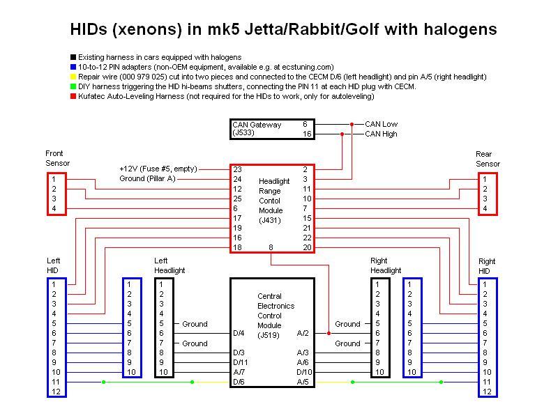

Теперь нам в этом же пучке проводов нужно подцепится к кан-шине.
Ищем два переплетёных между собой провода, один оранжевый с черной полоской (это CAN-High) а другой оранжевый с коричневой полоской (это CAN-Low)
ЭТУ КАН-ШИНУ РАЗРЕЗАТЬ НЕЛЬЗЯ! Аккуратно вскрываем изоляцию кан-шины и цепляем к ней два новых разноцветных провода длиной не более метра. Как вы будете цепляться это ваше дело) Говорят есть спец приспособы для этого, но в мой деревне нефига нет и я просто сделал скрутку и прихватил припоем.
Теперь хорошенько всё это изолируем и обматываем пучек проводов обратно подкапотной изолентой.

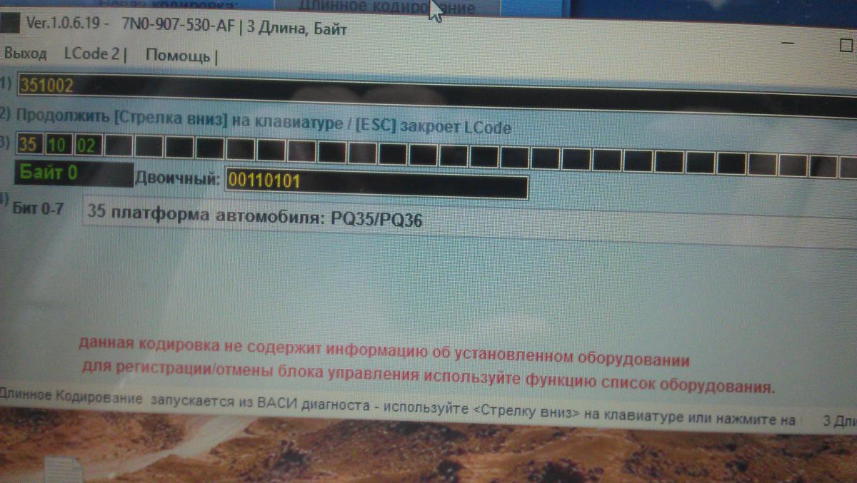

Поставил сегодня новый гейт, прописал все оборудование как в старом, но теперь в длинном кодировании какая-то чепуха. Пытался прописать кодировку со старого блока - этот ее не принимает и не видит что в новых байтах.

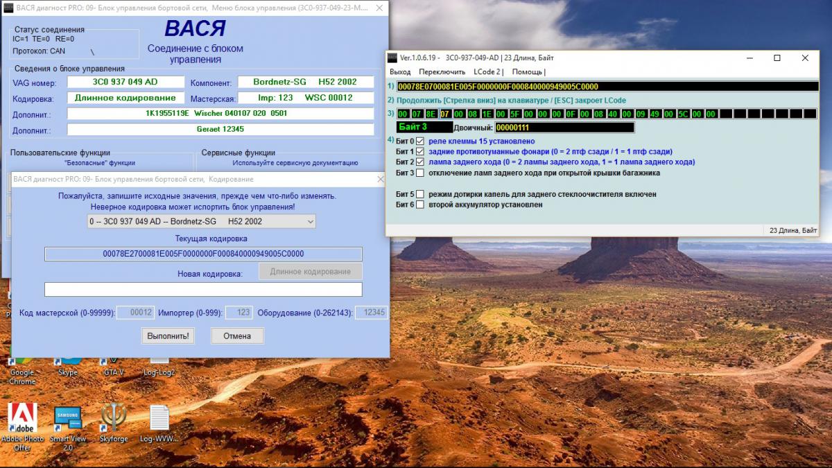

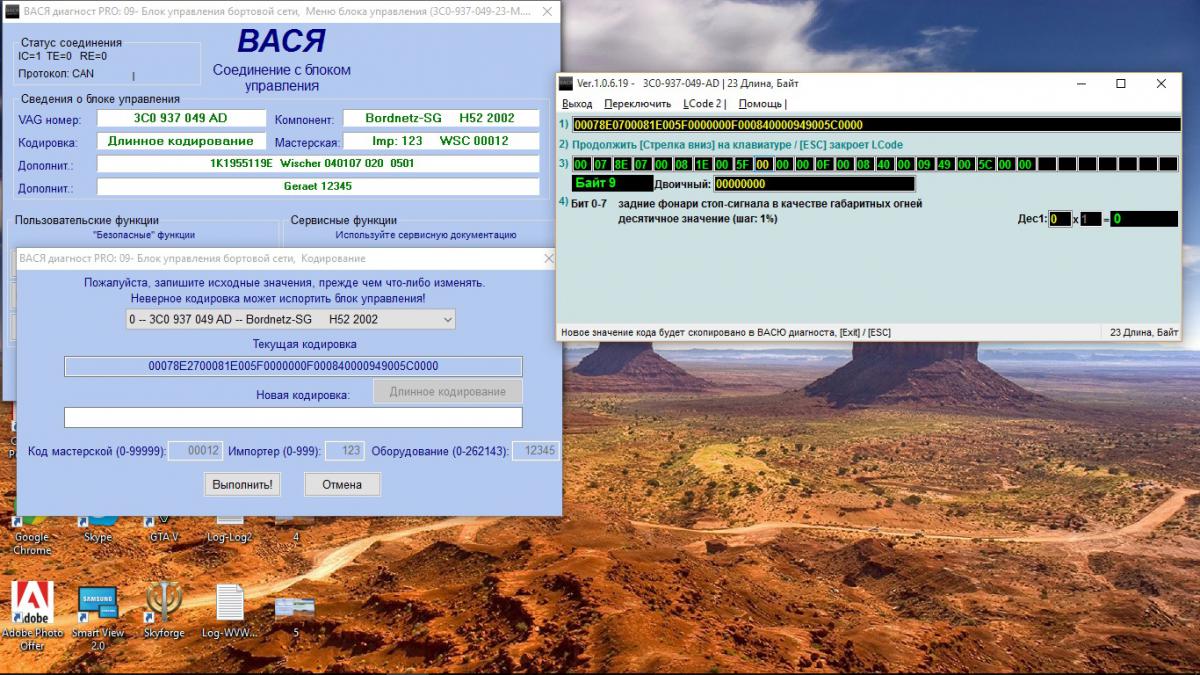

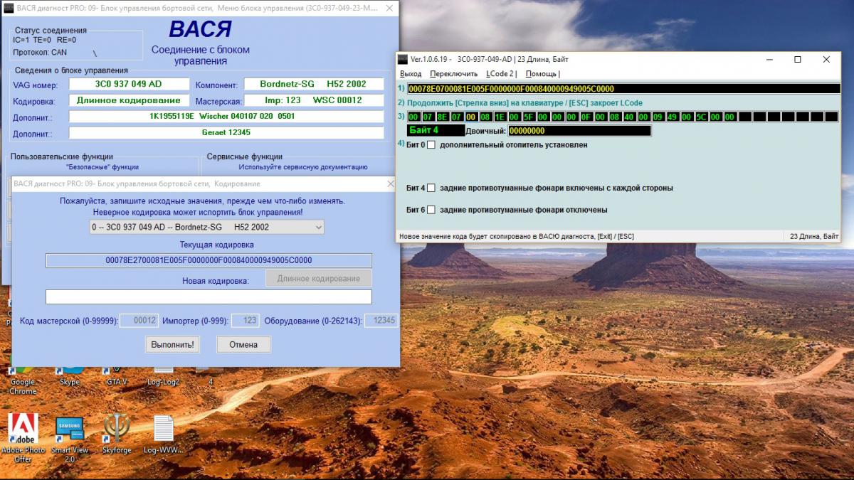

Скоро уже 2 месяца всего этого рассказа(( . Сколько раз говорят дай скрины 9 блока и все больше ничего. Сказали тебе что кан ничего не даст ты купил изменений много получил? Отвечу за тебя(, не получил их вообще. На форуме есть тема как мы ставили у всех работает без проблем. я уже и перешел на электронику 14 года все работает на ура. Либо дай что просят тебя либо , не спрашивай так как все равно делаешь по своему при этом не знаю как но точно не так.
Смотри правильно ли втыкнули пины D6 и A5. И показывай скрины 9 блока. если нужна помощь , если просто строчить тему в курилку .

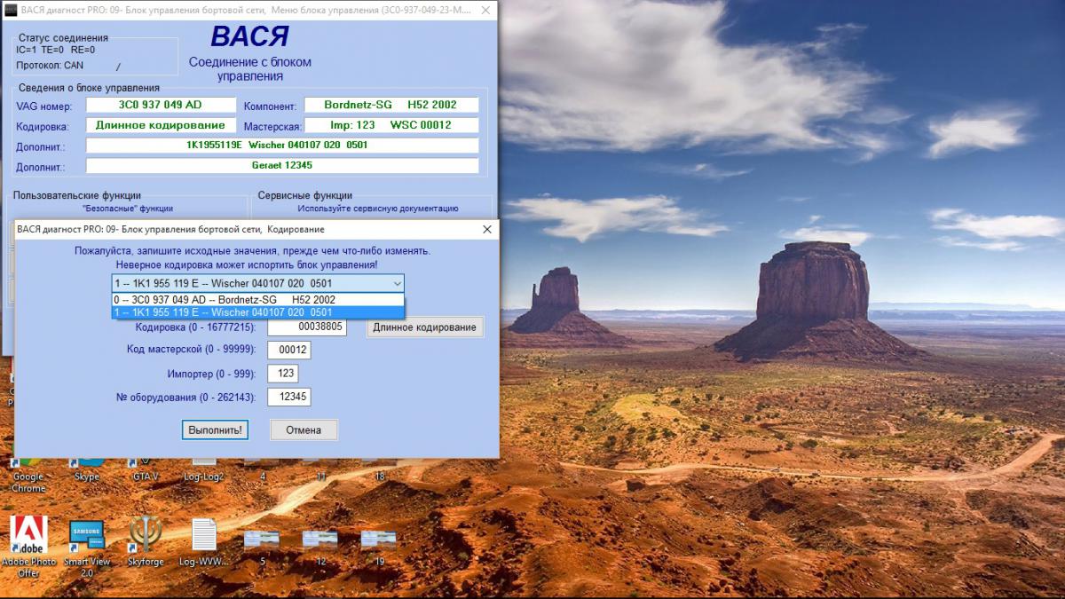

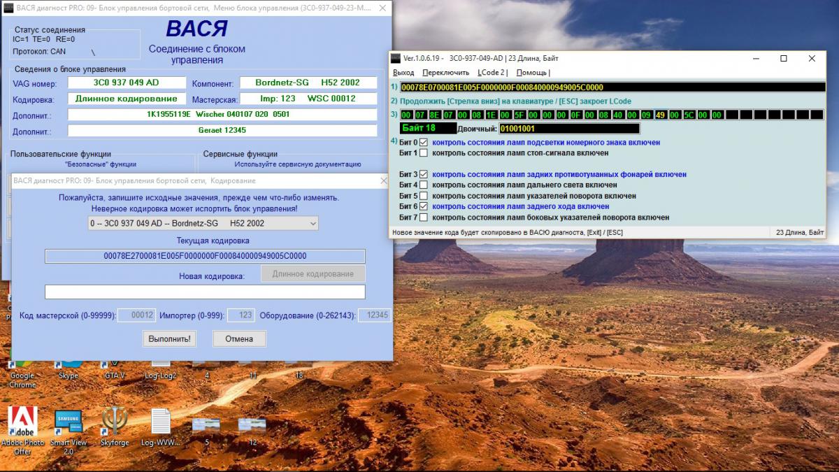

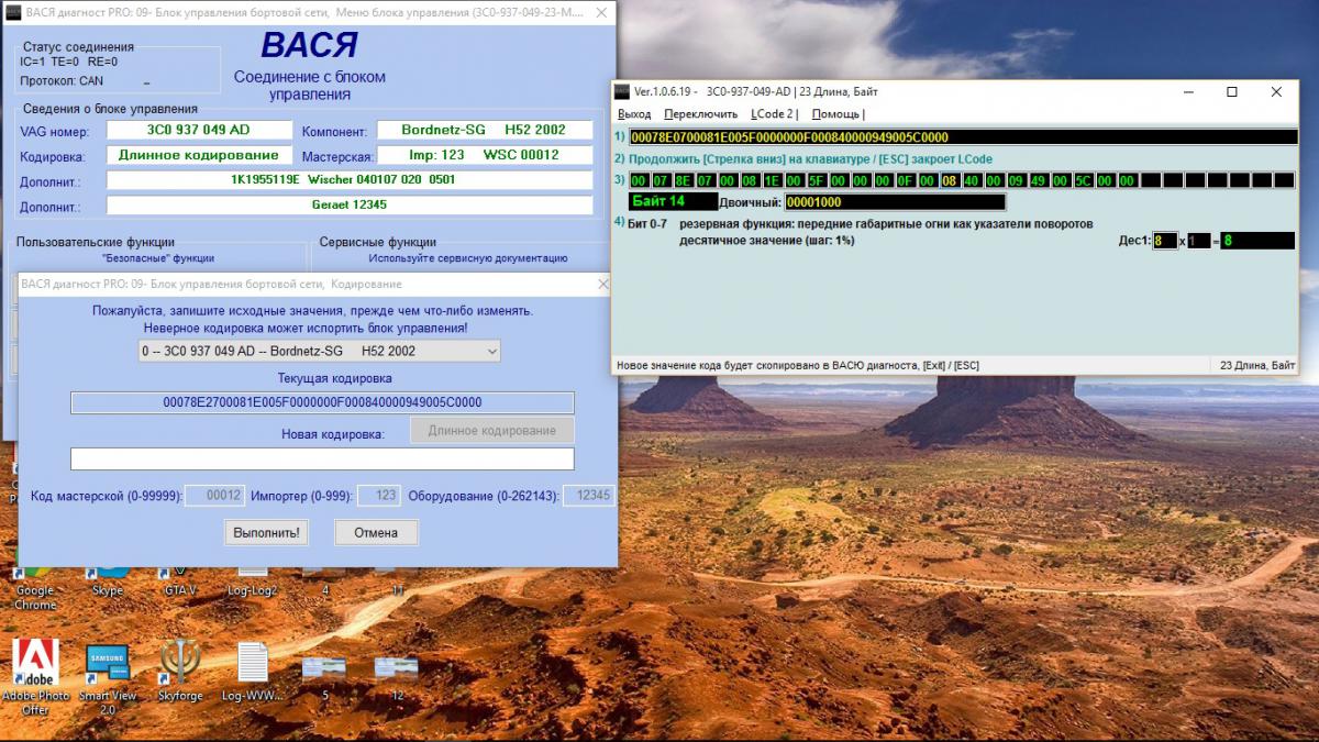

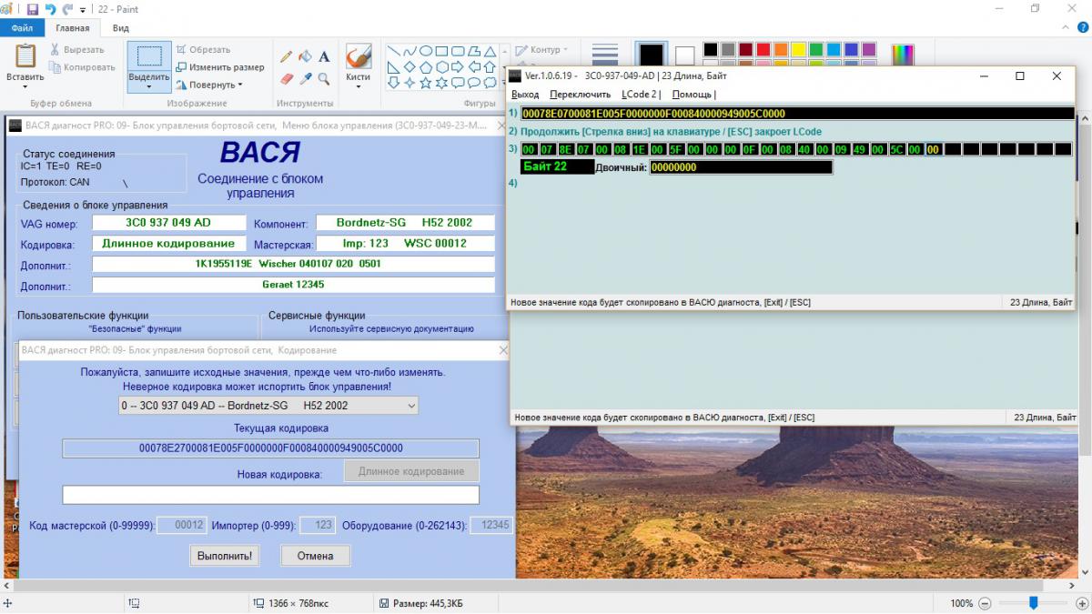

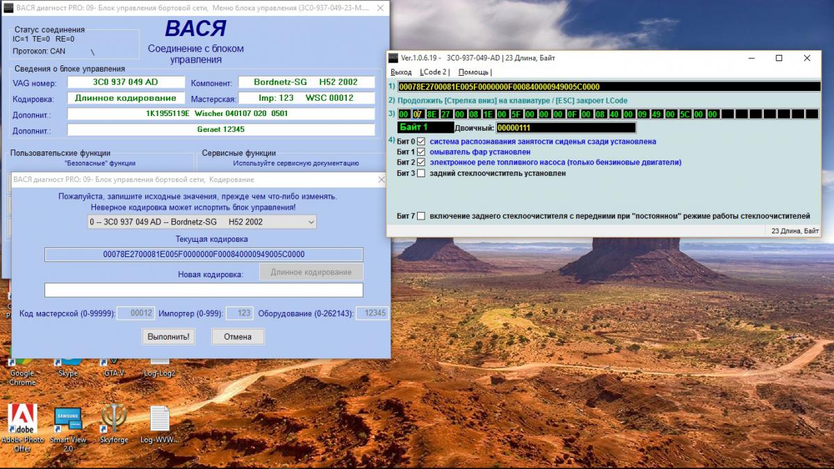

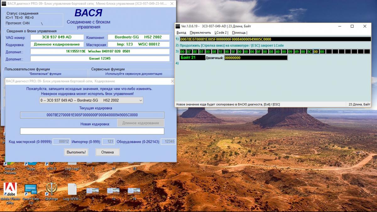

Был разговор о скане 9-го блока, я сказал что не знаю как его сделать. Про скрины ты только написал.
Скрины каждого байта сделал, вот они.
А подскажи - как проверить правильность пинов? Мне ставили другие ребята, не я сам. А в электрике я как-то не очень.
Можно пины не смотреть ищи новый блок ц.е 3с8 ищи или ему подобные на 30байт хайлайн.

3C8 937 049 E (3C8937049E) – 30 Byte – Highend    куплю такой у нашего товарища через недельку. Проблем с установкой не будет? Только переткнуть и закодировать как старый?
Был у меня такой все как часики работает. Код дам тебе.
Address 09: Cent. Elect.        Labels: 3C0-937-049-30-H.lbl
  Part No SW: 3C8 937 049 E    HW: 3C8 937 049 E
  Component: Bordnetz-SG     H54 2602
  Revision: 00H54000    Serial number: 00000001063602
  Coding: 47010E2700040C00470000000F00000000095D035C000100000000000000
  Shop #: WSC 00066 000 00000
  VCID: 336E1D926D6F7E84
