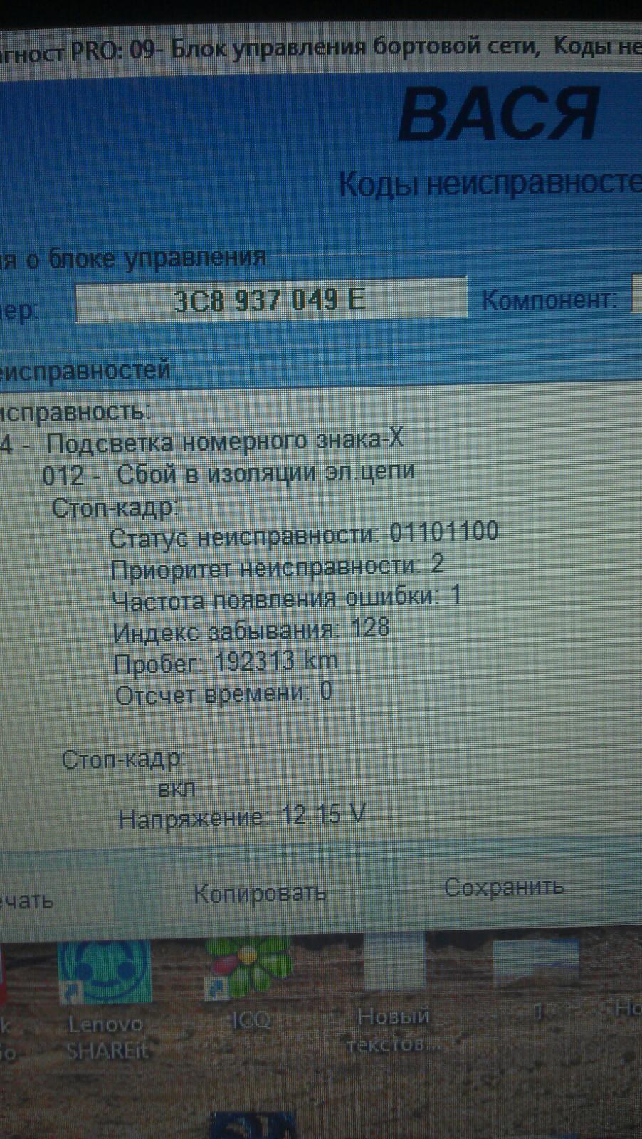

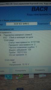

Все поставил, вроде заработало, но еще не катался! Всем большое спасибо и извиняюсь что по-выносил мозги!!!
Но теперь две ошибки постоянно выскакивают, но суть в том что не горит подсветка номерного знака и кнопки на плафоне подсветки плафона.
 Ошибки звучат приблизительно так:
Подсветка номерного знака-Х
Сбой в изоляции эл цепи
и
Клема 58d - регулировка яркости освещения салона
замыкание на массу.
На вскидку мож у кого идеи будут?
