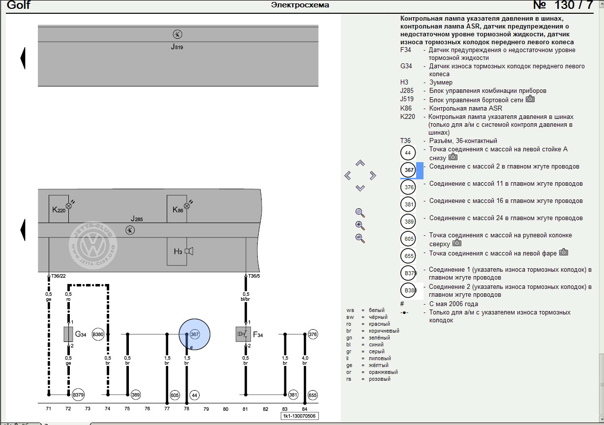

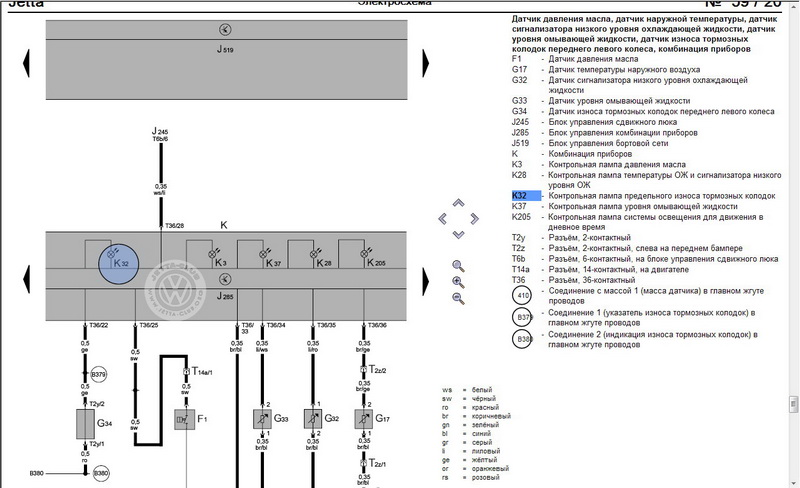

?зачем давать схему комбинации,проще посмотреть на схему проводки от датчика т.к+абс! жду фото!
mexaniku$
там двух тянуть не нада не нада :P , только один, на PIN № 22 и от датчика дать на массу красный
file.php?id=7591&mode=view

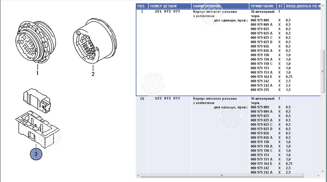

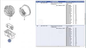

Если я прав то 36 пиновый разъем один, то наверно это он.
Вот Юра набросал с гольфа
Мысля после увиденого, что наверно зря мы тут воду баламутим. Если глянуть выше мой пост провод обозначен черным, без пунктира, видать на любой джетте это база, а на гольфе опция.
Замечательно! Пасиб огромное. Получаю з/п, утепляю гараж - и вперед. Немного стремно, конечно, все это делать самому... Только там где-то промелькнул датчик положения кузова, нафиг он нужен в этой ситуации?
Fedor 10 А я говорил,что врезается в жгут проводов!!
