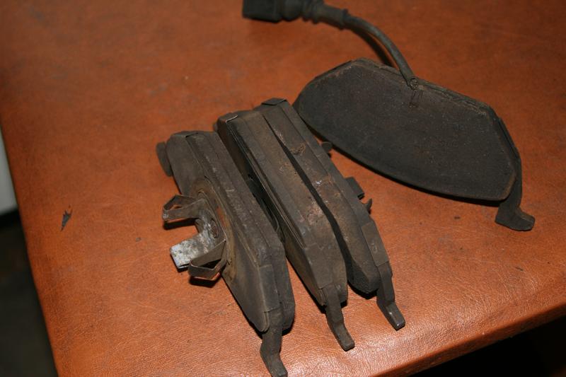

ну вот и фото стрых колодочек, обратите внимание на колодку с датчиком, видно все без комментариев.
износ сами видите, как загорится лампочка о замене, у вас ещё будет много времени, чтобы заказать новые и установить.

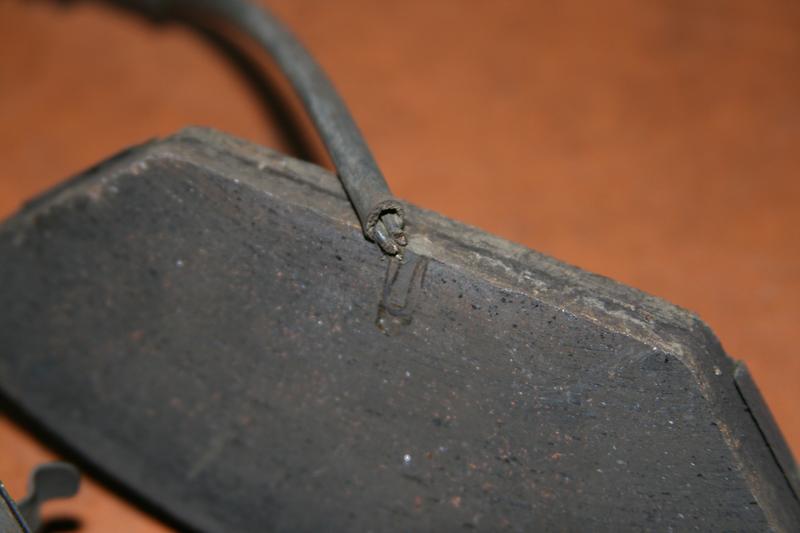

(O) желтая - это и есть датчик колодок, кот. стоит на переднем левом (водительском) торм. У меня 1.6 мех. с дисплеем.
Загорелась лампа - приехал на знакомое СТО менять колодки (в наличии были Remsa, Испания, сказали концерн TRW, 260 грн., 33 дол.). Мастера посмотрели - колодки в норме, а провод датчика сорвало. Наверное, зацепился за что-то или камнем. И износ на дисках мил. 2-2,5. Причем неравномерный. По краям меньше. Буду готовиться к замене.

Ничего подобного, когда лампа загорится, надо уже менять. Колодки не должны быть стерты более чем на 50% (по технологии)
Незнаю как там по технологии, но скажу из практики, после загорания лампочки ездил еще 11-14 дней и заметил что торможение стало гораздо лучше, так сказать резвее схватывали чтоли.
Отсюда вывод износ может составлять до 80%, без потерь качеста и своих основных функций! ИМХО
немцы все продумали, чтобы доехать да ближайшего ТО, может это ТО за 2000 км?
я ездил ДОЛГО, уже не помню сколько накатал, но около 1 тыс. точно
Сегодня загорелся индикатор износа колодок на 83 т.км. Но на вид там еще треть колодки есть!
Они могут неравномерно снашиваться. Внешняя еще ничего, а внутренняя, которую ты не видишь- уже на "подходе"...
