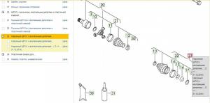

Правильно я понимаю, что позиция под номером 20 это внутренний, а 23 - наружний шрус?9f982fba640b975a140b2c44db9f5398.jpg
@teymur88,Понимаешь правильно. 20 это внутренний, а 23 - наружный шрус.
1. Ты говорил о вибрации. Оказывается у тебя внутренний узел "трипод" (я этого не знал), тогда как у простых Джетт обычный "шрус". И, да, из-за него может быть вибрация. Причина проста - развалились подшипники. У хтрейлов именно так.
2. Каталог у тебя есть оказывается, но вопрос:" что есть твоё" до 31.12 или после?
@teymur88,но вопрос:" что есть твоё" до 31.12 или после?Шрус.jpg
А как теперь понять какой код нужен? И еще, трипод отдельно поменять можно или лучше в сборе?
1. №23 Судя по табличке нам нужен первый 1K0 498 099. Дата - это период выпуска.(что-то я "тормознул" сразу). ОРИ 23 - 25000 руб в сборе. Аналоги, их много 2 - 5 т.р
2. Трипод отдельно не бывает, только в сборе, т.е. такая же граната как и шрус. Но, ты сначала загляни во внутрь. Может и не в них дело
№ 20 1K0 498 103 C. Ух! ОРИ 28000!!!, аналоги от1.5 до меньше 3000 тыс
