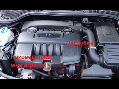

Зверюга 14 Жалоба Опубликовано: 2 мая 2018 Вот фото. обозначил патрубок, который негерметичен и некий агрегат. Этот агрегат, часом, не турбина? А то мож я чего не знаю про свой двигатель. Поделиться сообщением Ссылка на сообщение Поделиться на других сайтах
gres 48 Жалоба Опубликовано: 3 мая 2018 ... Этот агрегат, часом, не турбина? А то мож я чего не знаю про свой двигатель. Считаете наличие или отсутствие турбины это последнее, что нужно знать о своем двигателе?. Нет на 1.6 бенз. турбины.. и не было никогда.)) Поделиться сообщением Ссылка на сообщение Поделиться на других сайтах
bazzzed 0 Жалоба Опубликовано: 3 мая 2018 некий агрегат. Это вторичный насос подачи воздуха, для лучшего прогорания смеси. Экология, панимаш Поделиться сообщением Ссылка на сообщение Поделиться на других сайтах
Зверюга 14 Жалоба Опубликовано: 5 мая 2018 Да.... записался на диагностику... Вчера в ходе экспериментов сбросил ошибку (она все равно после сброса появлялась максимум через час). Сегодня ошибка так и не появилась. Двигатель работал ровно, мощно... Жара что ли? (я писал, что при прогреве проблема исчезает). В сомнениях все же поехал на сервис. Механик выслушав, сказал, не будем мы тебе диагностику делать, если ошибка не светится, приезжай когда опять лампа загорится. Но самое главное, что он сказал - патрубок вторичного насоса - фигня, такого из-за его негерметичности не бывает. Поделиться сообщением Ссылка на сообщение Поделиться на других сайтах

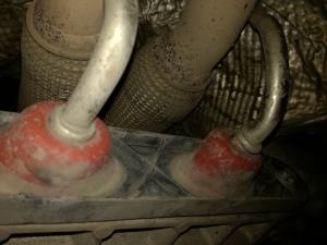

Зверюга 14 Жалоба Опубликовано: 5 мая 2018 (изменено) IslandSky, я очень часто натыкался на информацию, что если есть негерметичность выхлопной системы до лямбда, то в нее засасывается атмосферный воздух и лямбда думает, что кислорода так много потому что ему нечего окислять, то есть смесь бедная. А примял я, когда брюхом сел, вот что - некая трубка идущая в элемент красного цвета. Правая видите - немгого выдернута? Что это? Гофры на вид целы, но на одной оплетка разволокнена и видна собственно гофра. При работающем двигателе и газовании вроде никакой дымки или свиста нет. Еще обратило на себя внимание то, что катализатор после остановки двигателя потрескивает. Изменено 5 мая 2018 пользователем Зверюга Поделиться сообщением Ссылка на сообщение Поделиться на других сайтах
alextdi 159 Жалоба Опубликовано: 5 мая 2018 Это крепление трубы, не палься Поделиться сообщением Ссылка на сообщение Поделиться на других сайтах
AndreY1993 2 Жалоба Опубликовано: 10 мая 2018 Да у меня тоже из крепления вылетали после бугров и при работе глушак бился об металл, надо просто обратно забубенить и норм будет, кстати у меня ОД негермитичность нашли во впускном коллекторе, сверху где круглые прокладки, одна из них рваная была, почему то. Поделиться сообщением Ссылка на сообщение Поделиться на других сайтах
