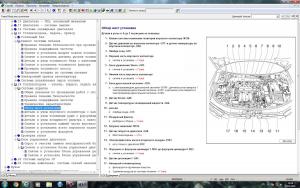

Зверюга 14 Жалоба Опубликовано: 14 мая 2018 Сосок для измерения? То есть не надо врезаться в систему тройником, как пишут в различных обзорах? Какая у манометра должна быть ответная часть? Нужен ли переходник? Поделиться сообщением Ссылка на сообщение Поделиться на других сайтах
Зверюга 14 Жалоба Опубликовано: 14 мая 2018 В Эльзе даже ничего нет про этот сосок Поделиться сообщением Ссылка на сообщение Поделиться на других сайтах
