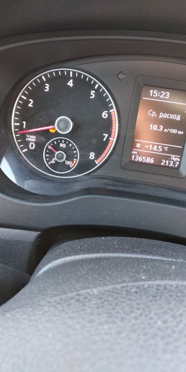

JK-EKB 0 Жалоба Опубликовано: 4 февраля 2019 Вот так стоит стрелка , по 40 минут, на ходу Поделиться сообщением Ссылка на сообщение Поделиться на других сайтах
udaff 232 Жалоба Опубликовано: 4 февраля 2019 (изменено) Прошивка на контроллере написана, если не перешивали.Возможно сам датчик t ОЖ мозг парит. Из того что я вижу на фото:обороты не должны упасть на не достигшем рабочей t движке,У меня держались долго. Поэтому спрашиваю какая прошивка. И это в - 14?Шнурок есть? Если нет, надо кого то на помощь звать. Изменено 4 февраля 2019 пользователем udaff Поделиться сообщением Ссылка на сообщение Поделиться на других сайтах
