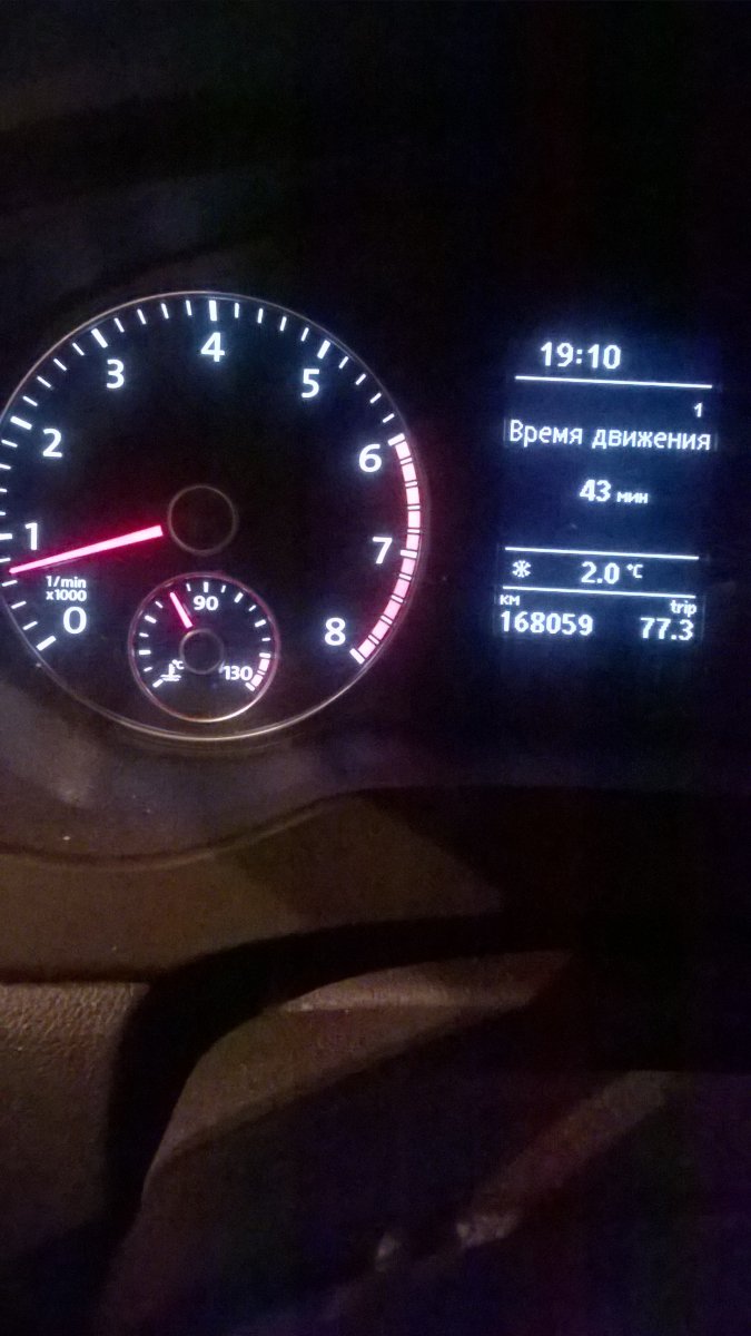

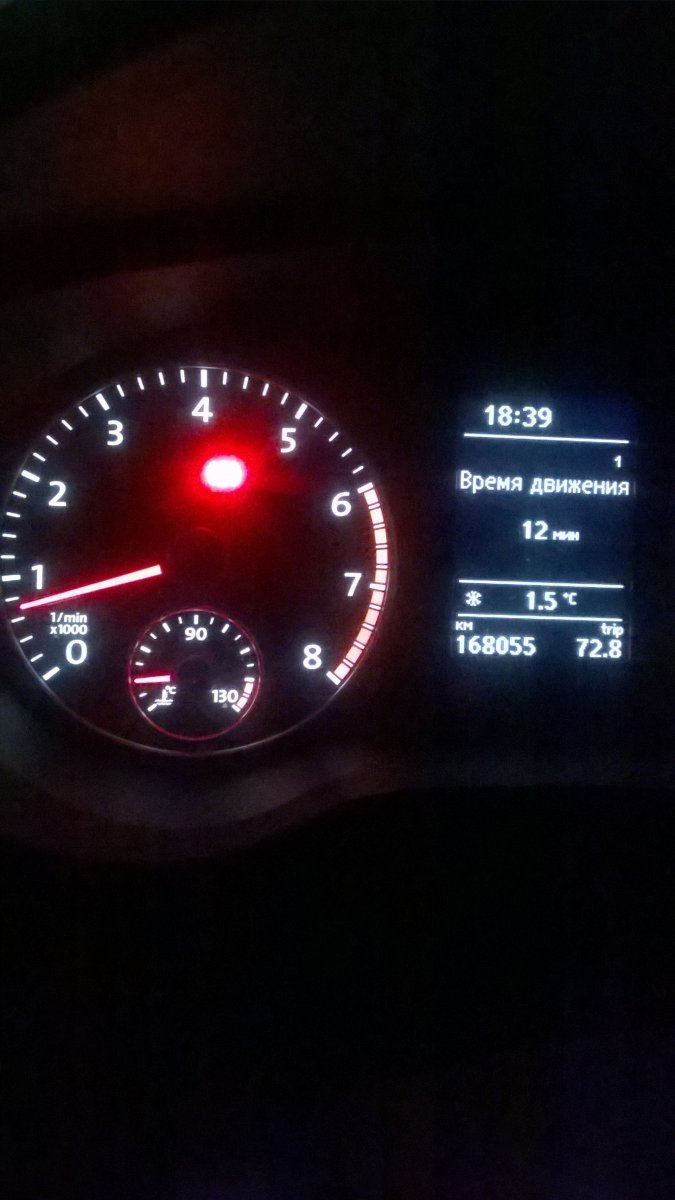

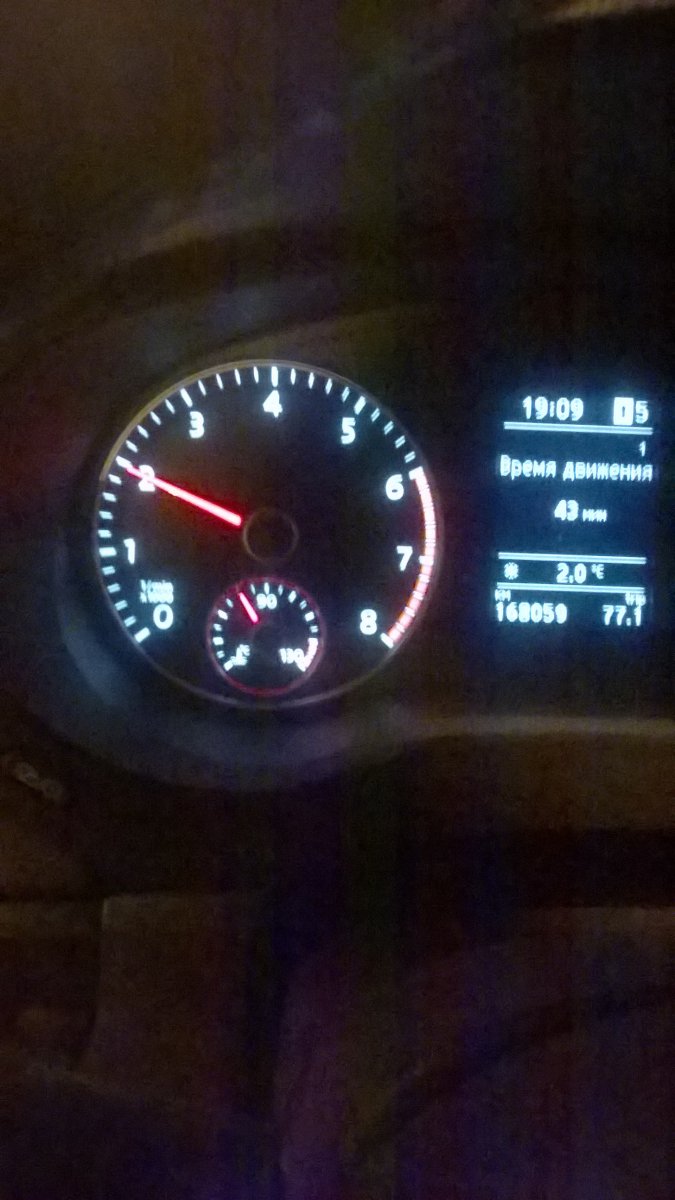

 на холостых доходит до 90. Потом в движении падает до 70. На светофорах поднимается до 90. а может и не поднятся.

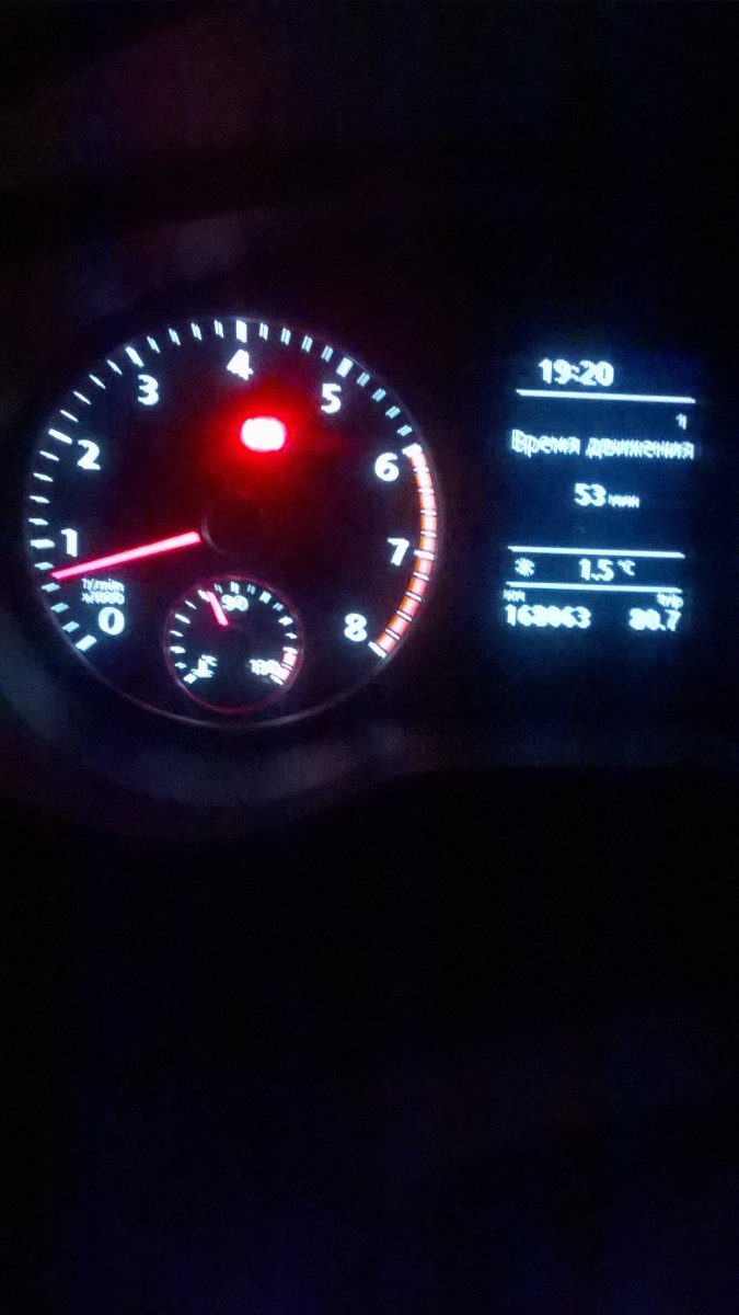

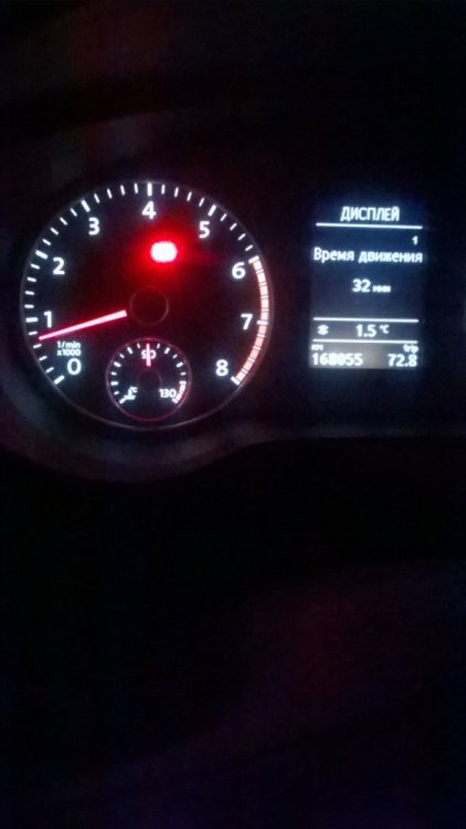

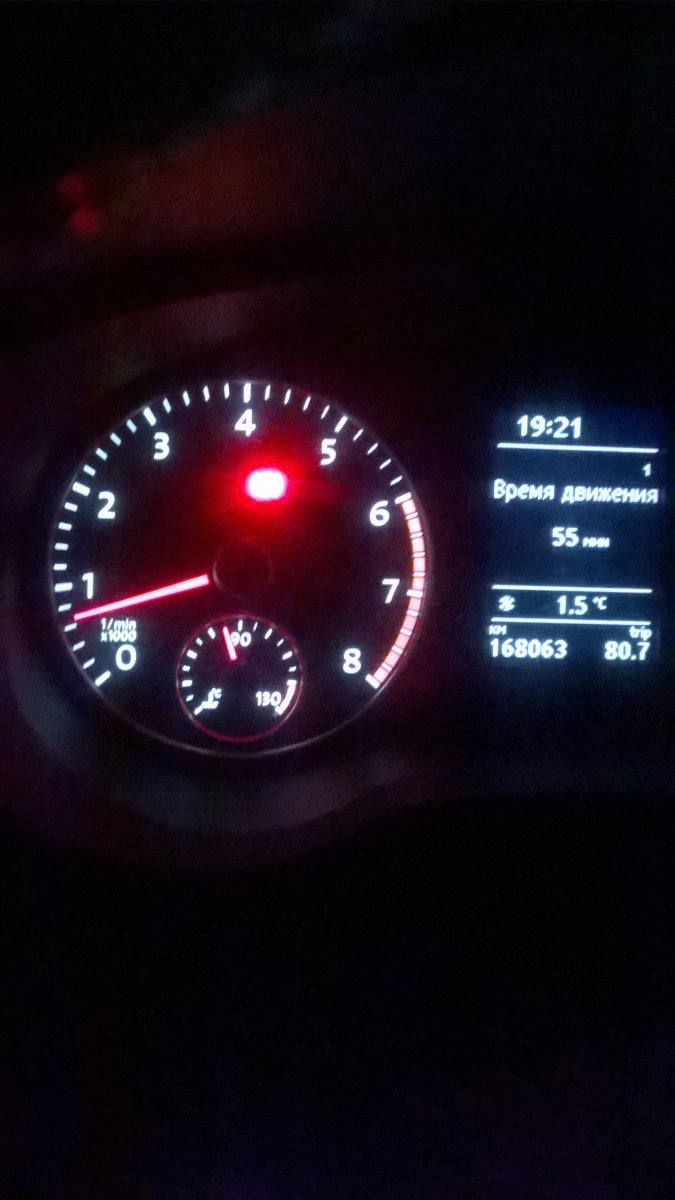

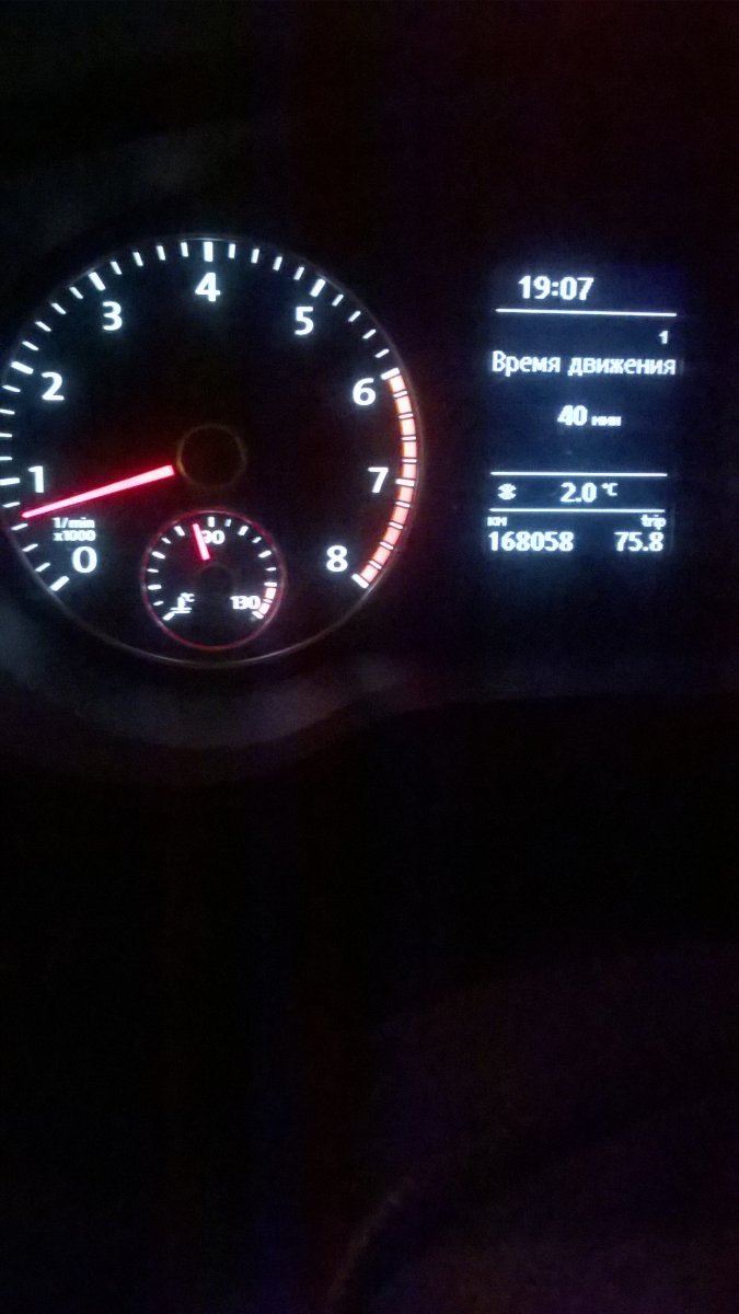

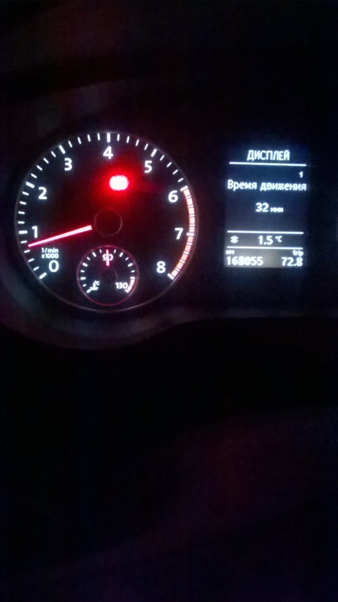

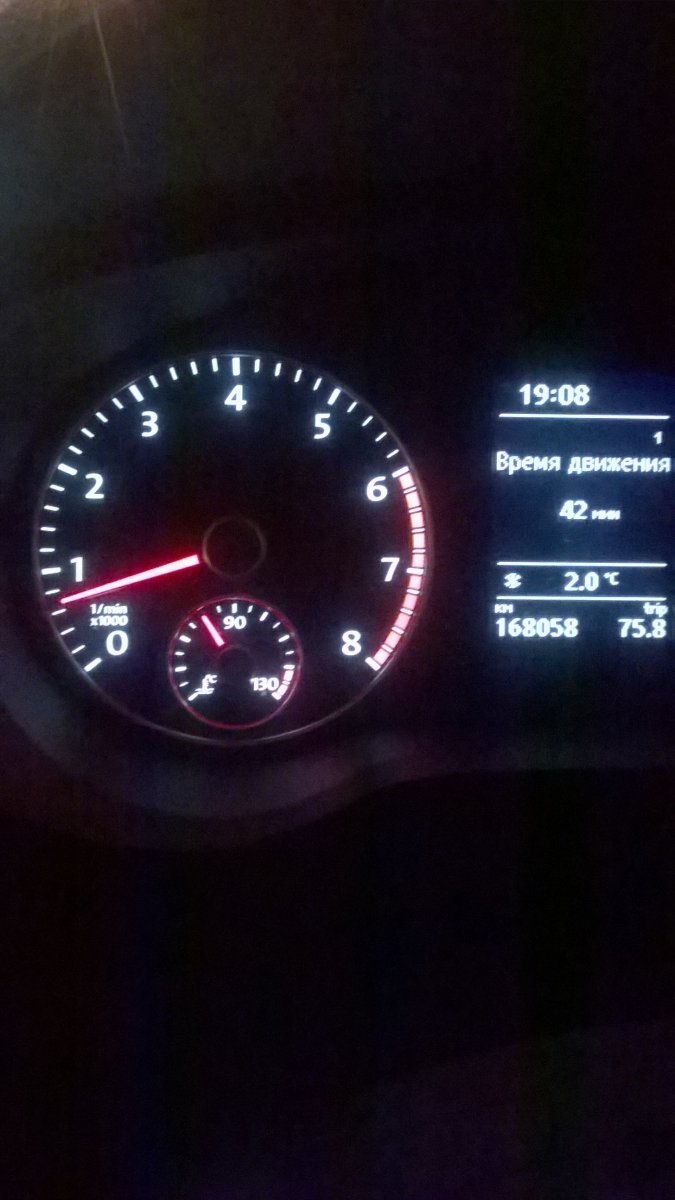

На фото динамика температуры двигателя. Смотрите время и пробег, сопоставляя с тепературой.
Изменено пользователем Potap
