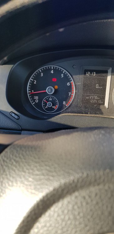

Ваговод 1 Жалоба Опубликовано: 29 января 2020 (изменено) 3 часа назад, JK-EKB сказал: А до этого как грелся мотор? Поэтапно можете вкратце обрисовать . В Екб сегодня около 20, не греется нихрена. Холодно в машине и долгий прогрев. Термостат №2 ( по цветной схеме приведенной везде) Gates, основной №1 Fenox. До этого вообще не грелся, поясню рабочую температуру в 90 градусов вообще не набирал, то есть стабильно, не важно 0 или -15 всегда температура была на отметке в 70 градусов в независимости от того едешь или стоишь мотор нихрена не прогревался, ранее описывал данную проблему, если отлистаете чуть назад увидете! Изменено 29 января 2020 пользователем Ваговод Поделиться сообщением Ссылка на сообщение Поделиться на других сайтах
JK-EKB 0 Жалоба Опубликовано: 30 января 2020 (изменено) 26.12.2019 в 11:53, Ваговод сказал: В дополнение к предидущему сообщению. ВОООООООТ точно на такой отметке стоит по 15-20 минут на полном ходу, успеваю до работы до браться , преодолев 12 км, далее с дерганьями доползает до 90, через 30 секунд откатывается на 80 Изменено 30 января 2020 пользователем JK-EKB Поделиться сообщением Ссылка на сообщение Поделиться на других сайтах
