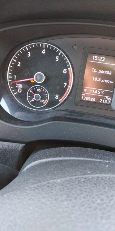

Прошивка на контроллере написана, если не перешивали.Возможно сам датчик t ОЖ мозг парит. Из того что я вижу на фото:обороты не должны упасть на не достигшем рабочей t движке,У меня держались долго. Поэтому спрашиваю какая прошивка. И это в - 14?Шнурок есть? Если нет, надо кого то на помощь звать.
та же хрень (по теме), только на термометре -4.  Движка CLR.
И по прошлым наблюдениям подобного не было.
Поеду к спецам. Что скажут.

Термостат.
То есть можно проехать 10-15 км и t ОЖ так и останется около 70С? У меня такое под -20С только наблюдается.
12 часов назад, Potap сказал:
В тот момент, когда стрелка указателя t ОЖ не достигла 90гр,нижний патрубок радиатора пощупай, если тёплый или горячий, значит термостат завис.
Да. Тут без вариантов. термостат под замену. Все симптомы говорят об этом. Думаю патрубки нового не скажут.   Который-то из пары не закрывает контур.

Все симптомы первого термостата ГБЦ,как проверить выше написал. Второй термостат БЦ некоторые ставят более холодным ради тепла в салоне, или вовсе его убирают, жертвуя термостабильностью БЦ. То есть греться наоборот быстрее будет,по крайней мере в районе датчика.
