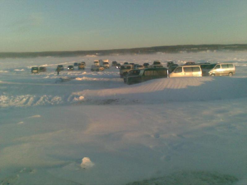

Waps 4 Жалоба Опубликовано: 9 января 2010 каким образом вы пользуетесь климатом при сильных морозах? У меня проблема такова, даже при включении климата на "HI" в режиме AUTO (разумеется машина уже прогрета!) в машине не достигается комфортной температуры даже после продолжительной поездки В данном случае сбавь обороты печки на 3,4,5 позицию, похоже ОЖ не успевает нагреваться. Есть такой случай. При поездке в наших условиях Севера (Западная Сибирь) при -20, но сильную метель на Jette при движении двигатель держит +90, стоит остановиться боком -быстро падает на +50, перевожу с AUTO на третью позицию. Заметил, что опытные водители при длительной остановке или ожидании пока пробьют дорогу, ставят машину задом к ветру, не боясь задохнуться выхлопными газами. Попробовал сам так поставить, результат - двигатель на ХХ поднял температуру до +70, печка на 3 позиции (горят три диода). См.фото -на р.Оби при ширине до 3 км есть где разгуляться ветерку. При боковом машину пошатывает. Поделиться сообщением Ссылка на сообщение Поделиться на других сайтах
