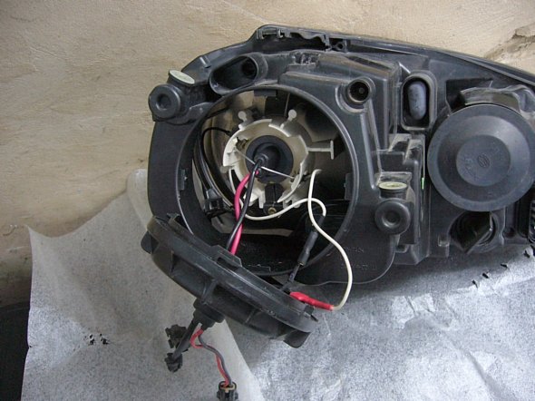

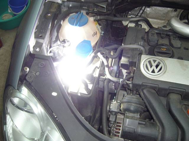

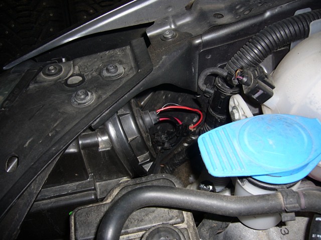

Часть 5. Подсоединение.

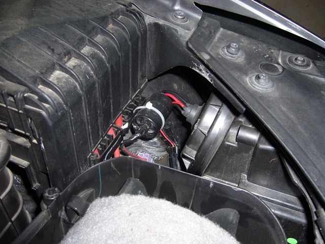

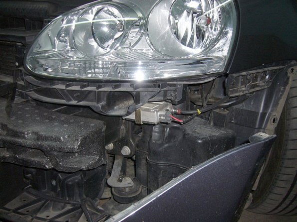

Есть 2 варианта подсоединения блоков к питанию: взять питание из самой фары, от контактов лампы, и врезаться в жгут проводов, подходящих к фаре. Второй вариант я отмел, т.к. надо распетрушить сам жгут в районе разьема фары, найти нужные провода, оголить их, подпаяться к ним, и загерметизироавть обратно. На новой машине нарушать целостность проводки как то несолидно.

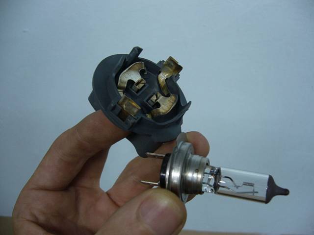

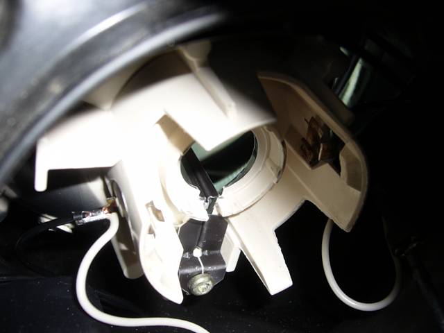

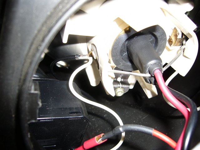

Второй способ. Установочные комплекты ксенона предполагают подвод питания из фары, когда провода блока подсоединяются лопаточками к клемме патрона. Это в "нормальных" машинах. В новых ФВ на ближнем свете такого теперь нет! Теперь хитрый патрон с установленной лампой вкручивается в гнездо в отражателе. Контакты патрона при повороте и посадке на место в гнезде соединяются с контактами гнезда. Дальний свет остался по-прежнему, с креплением лампы проволочной дужкой и соединением колодкой.

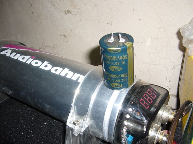

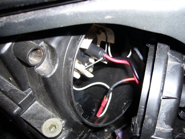

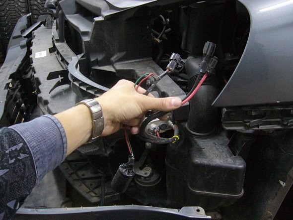

Итак, будем брать питание из фары, с контактов гнезда патрона ближнего света. Вот для чего надо было снимать фару, по-другому не подсоединиться. Сложного ничего нет, фара снимается без проблем, винты все на виду. Значит, сняли фару. Снимает поворотный колпак сзади, он прикрывает часть с патроном ближнего света. Вытягиваем с поворотом против часовой стрелки патрон с лампой, удивляемся и охаем по поводу немцев, намудривших такое. В гнезде видим 2 контакта, немного отогнутых в центр гнезда. Питающие провода на контактах закреплены обжатием. Нам необходимо припаять провода длиной по 10-15см к этим контактам, ТОЛЬКО в том месте, где заделан провод, с внешней стороны гнезда. Таким образом, если ксенон выйдет из строя, мы сможем воткнуть обратно за 1 минуту без переделки родной патрон с лампой! (Попробую сделать фотки того, как это сделано у меня, чтобы было понятно, потерпите). К другим концам проводов припаиваем пружинные контакты "мамы", которые можно стыковать со стандартными "лопаточками" (штыри галогеновой лампы и есть такие же лопаточки). Подпаяли, на "маму" оденьте кембрик (гибкая изоляционная трубочка). Фару пока не ставим. Дальше необходимо подключить конденсаторы - по одному на каждый блок розжига. Конденсаторы необходимо взять емкостью от 5000 до 10000 микрофарад (мкф), с рабочим напряжением не менее 16 вольт, и рабочей температурой 80-85 градусов. На фото конденсаиор, который ставил я. Купить можно в радиомагазине, на рынке и т.д. Подсоединять конденсатор можно прямо к проводам питания блока, оголив их и затем заизолировать. Конденсатор подключаем параллельно блоку, соблюдая полярность, тут сложного ничего нет. Дальше расскажу, каким образом крепится ксеноновая лампа в хитром гнезде.

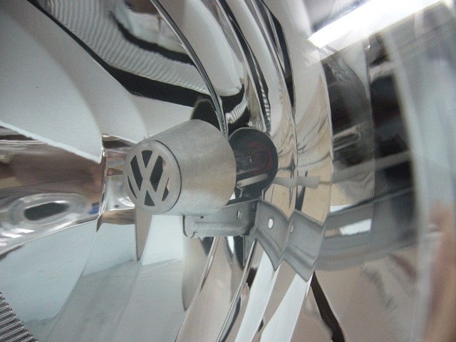

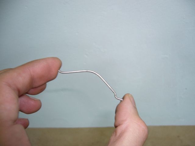

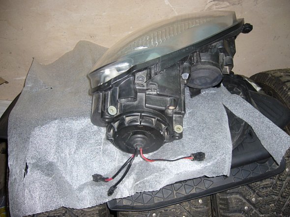

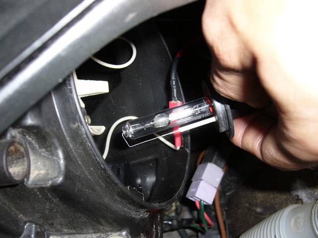

Устанавливаем лампу. Патрон, в который ставится обычная лампа, для ксеноновой не подходит. Пришлось придумывать, как закрепить в гнезде отражателя ксеноновую лампу. Возможно, есть способ и получше, но я пошел простым путем: лампу надо просто прижать к опорной поверхности гнезда. Самое простое - прижать при помощи дужки из пружинистой проволоки. Сама лампа вполне точно центрируется в гнезде, поэтому в сторону она сдвинуться не может. В стенке гнезда есть 2 диаметрально противоположных прямоугольных отверстия, которые хорошо подходят для того, чтобы вставить в них концы дужки. Для дужки я использовал проволоку с пружины от старого дверного замка, диаметр проволоки около 1мм. На фото видно, какая примерно форма должна быть у дужки. Ее форму и длину необходимо подобрать по месту, вставив ксеноновую лампу в гнездо и примеряя дужку. Концы дужки должны входить в отверстия на глубину около 2 мм, т.е. дужка должна цепляться за края отверстий, прижимая за счет упругости лампу. Порядок установки дужки: ставим в гнездо лампу, заводим в одно отверстие гнезда конец дужки, опираем дужку в ее средней части на торец лампы, заводим второй конец дужки во второе отверстие. Должно получиться, как на фото. Ну и теперь всё просто: подсоединяем лампу к разъемам блока, питающие провода, припаянные к контактам на гнезде - к питающим проводам блока. Крышку фары закрываем, фару на место, бампер и решетку ставим, как и снимали. Включаем и радуемся. Перед установкой лампы и закрытием фары желательно проверить, как проходит включение. Лампа вспыхнула и начала разгораться - значит все в порядке.
Напоследок: не бойтесь того, что я написал. На первый взгляд, все очень запутано, но я установил себе ксенон за 5 часов, учитывая, что никто мне ничего не подсказывал, до всего доходил сам. Что непонятно, спрашивайте, возможно я что то и упустил. Надеюсь, вся информация будет вам полезна. [/b]
