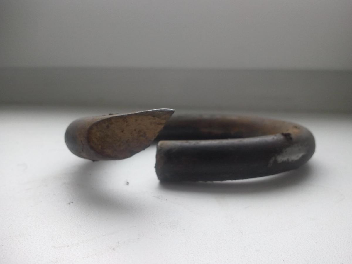

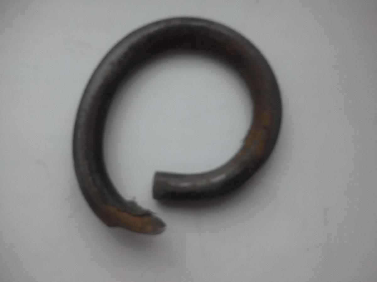

Приветствую. Может кому-то моя история поможет. Как то ночью, передвигаясь по дорогам Вологодской области, чувствуя усталость подменился с товарищем. Дороги под В.Устюгом с натяжкой можно называть дорогами. Вообщем подвеска, периодически напрягаясь, делала свое дело.Проснувшись через час,услышал металлическое побрякивание с задней левой стороны. Внешний осмотр картины не прояснил. Добравшись до места назначения, кинулся на поиски неисправности. В 2-х из 3-х сервисов диагностировали дребезжание скобы торм. суппорта(из-за износа диска и колодок),в 3-м добавили пришедшую смерть стойкам стаба. Проштудировав всю тему про этот трабл с суппортами, взялся за ремонт. После замены всех названных агрегатов дребезжание не ушло. Пришлось рассеивать закравшееся сомнения в качестве своей работы путем пристальной проверки. Сняв левое з. колесо заметил в рычаге 7 http://www.elcats.ru/vw/Parts.aspx?Mdl=56A00000&SubId=3BA00678 неправильно лежавшую резинку пружины,а рядом лежал герой этой истории-кусочек отломившейся пружины, который и побрякивал при проезде небольших неровностей.
