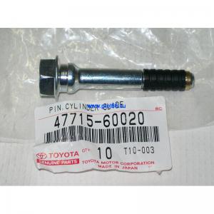

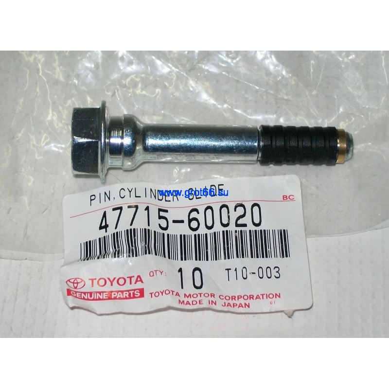

А как такой вариант ? кто нибудь пробовал?  Может я что то упустил (Если так то прошу прощения) но по моему  на данный момент есть 2 решения этой проблемы 1) втулки 2) пружинки.
Данная деталь на фото в качестве примера.Таким образом поступают многие производители.
Изменено пользователем Рина089

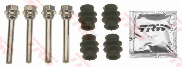

Ребят, подойдет этот ремкомплект, за место трвэшного? Или Трвэшный как то отличается в лучшую сторону от оригинала?
вот ТРВ
Trw вполне может и быть "оригиналом"
8E0 698 470
вот ТРВ
Подойдет,если диаметр и длина направляющих подходит..., только две направляющие, которые первые на картинке, не ставить, иначе при износе колодок, блин ТАРАБАНЯТ супорта.
Юрец, всмысле не ставить? Старые оставить? Или два комплекта заказать? Я так понимаю не ставить которые с углублениями? Почему? Кстати болты самоконтрящиеся дополнительно нужно покупать взамен старых?
Помазать фиксатором резьбы и вернуть назад старые.
Я так понимаю у меня именно это дело. Т.к. после смазки, звук идет только при качении супорта вдоль оси направляющих. Во всех остальных направлениях стука и люфта нет.
Я заказал отдельно направляющие без скоб суппортов, болты и смазку, могу скинуть номерки. Направляйки trw st1160, смазка bmw 83 19 2 158 851, болты WHT 003 250. После праздников поковыряюсь и отпишусь.
