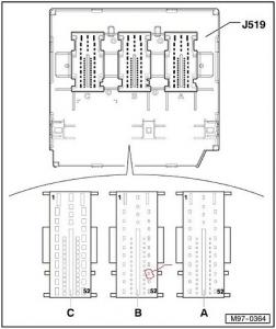

Итак, спасибо waskadagama и его отчету http://forum.skoda-club.ru/viewtopic.php?f=16&t=43883 на шкодоводском форуме.
Для тех у кого новый блок борт.сети - нужен средний разъем, 50 пин.
блок выглядит так:
