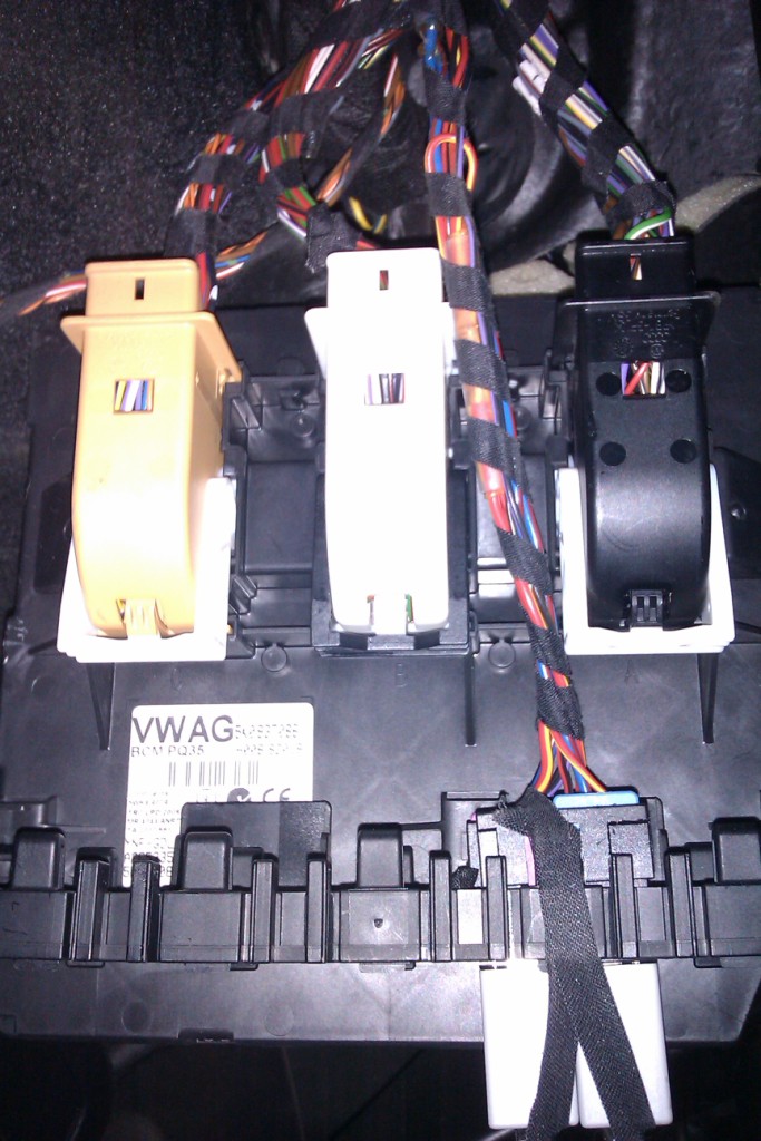

Решил установить себе подсветку ног.
Посмотрел отчет, вроде все понятно, полез к блоку управления борт сети, стало ничего не понятно, машинка у меня 10 года, видимо блоки новые стали ставить, выглядит подругому, куда коннектить не знаю...
Может кто подскажет? Блок сфоткан на телефон(((
