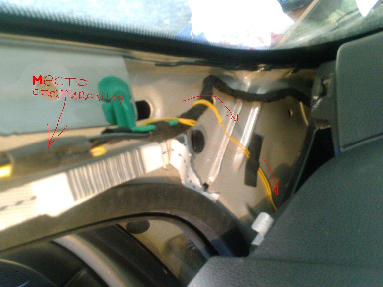

Подключил от верхнего плафона а точнее от лампочки со стороны водителя все обалденно работает и включить можно в любое время

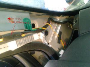

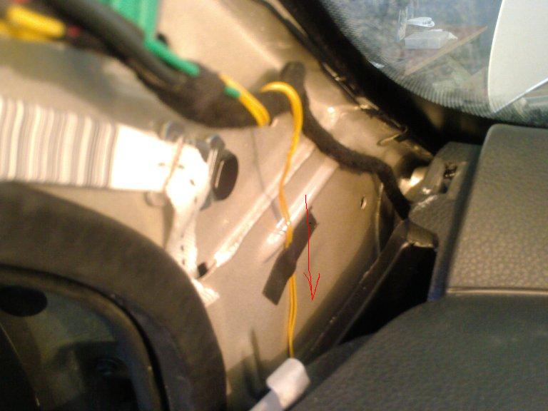

Заморачиватся не стал тянул сверху ,подпоял к держателю лампочки чтобы если че плафон мона было снять главное взять от туда минус а плюс любой я с начала сделал наоборот так подсветка не тухла и чтоб много не разберать протянул и +и-. Провода протянул к пассажирской передней стойке а дальше вниз под ноги там запаралелил левую и правую подсветки и подключил к протянутым проводам. Все теперь синенькое :umnik: завтра сфотаю
P.S. Провода через обшивку крыши протягивал между стеклом и обшивкой

Обшивку стойки я только отогнул т.е снял заглушку аирбега там болтик его открутил и немножко отогнул.
Между стеклом и обшивкой потолка есть небольшой зазор в этот зазор скребком (которым лед со стекол очищаю) проталкивал провода

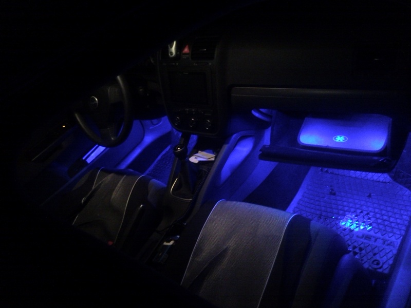

PS Вот терь как это выглядит
пурпурная смотрится круто, помягче чем у меня получается

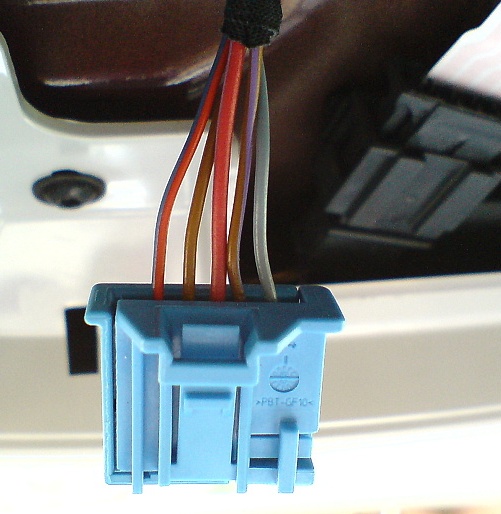

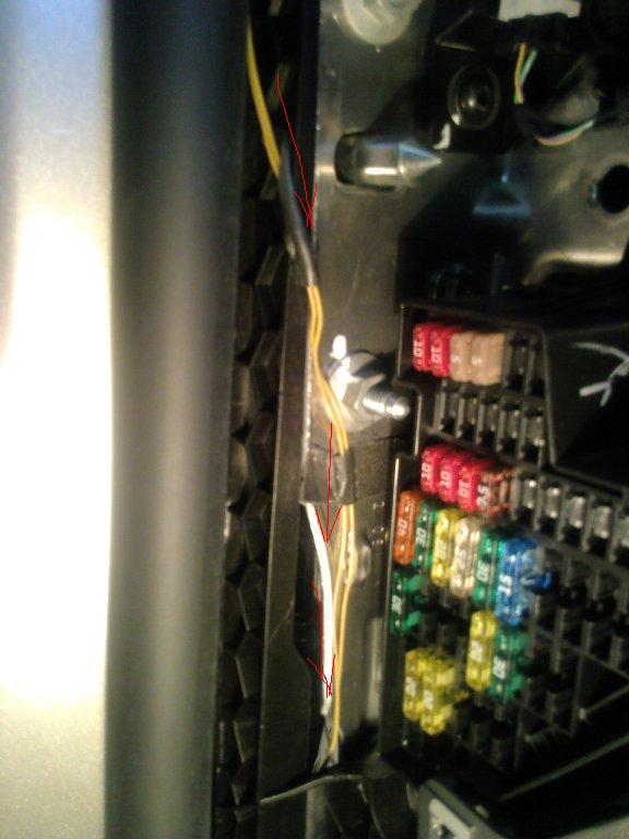

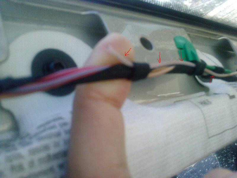

Сделал своей джеттке подсветку ног. По фоткам будет понятно откуда тянул провода. Остановился на том, что работает приближенно штатным режимам. Подключился к 1-му и 3-му проводам слева на фото (цвет не разобрал 8) , практически одинаковые - красные с синей полосой) , т.е. не зависит от выключателей.
Обнаружил непонятный провод с биркой с кодом 1K5 970 023. На антенну похож
