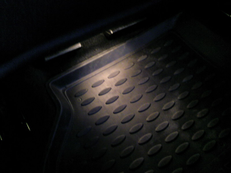

Вот так оно и будет, только белый свет.
Вчера протянул провода к подсветке ног задних пассажиров (запараллелиль с передними).

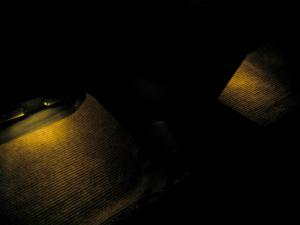

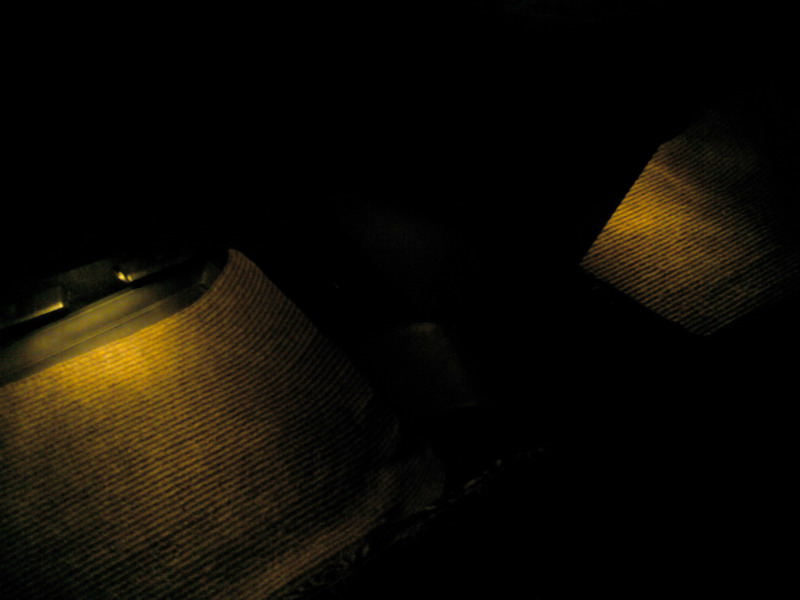

Подсветка ног задних пассажиров в действии :)
Осталось белыми сделать :-D
