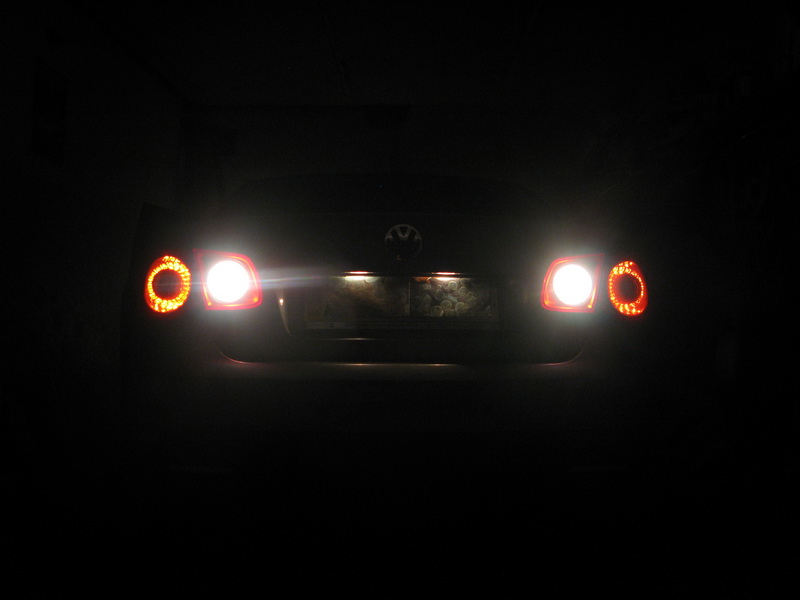

Greck 794 Жалоба Опубликовано: 18 июня 2009 А вот Игорь сделал это так: Светит ночью отлично, в камеру заднего вида глазеть стало намного приятнее Поделиться сообщением Ссылка на сообщение Поделиться на других сайтах

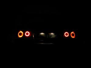

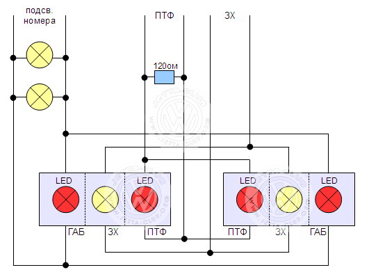

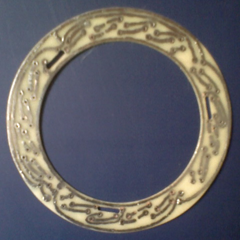

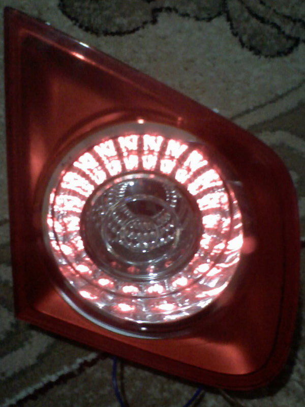

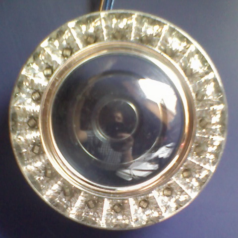

Гость Жалоба Опубликовано: 22 октября 2009 Давно было желание улучшить свет заднего хода. Для реализации был приобретен фонарь 1K5945093H с праворульной машины. Но перед установкой я решил его доработать. По рекомендациям из форума вскрыл фонарь. Купил SMD светодиоды красного свечения. Под них изготовил плату и все собрал. В каждую ячейку установлено по два диода. Аналогично был доработан и второй родной фонарь. Все было установлено на машину и подключено согласно схемы. В результате имеем: - 2 лампы заднего хода; - 2 круга габаритов (одна линейка светодиодов); - 2 круга противотуманок (вторая линейка светодиодов). Вагкомом выключил центр и сейчас имеем: Есть один пока не понятный вопрос: если активирую СТОП на ПТФ, то при нажатии на тормоз выскакивает ошибка контроля ламп. Есть два варианта, или не достаточная нагрузка в цепи ПТФ (120ом), или этот режим не поддерживается на машинах с одной противотуманкой. Поскольку уже все собрано, та и пока нет времени все проверить на своей (надо все разбирать и возвращать обратно), то есть просьба: на машине с одной противотуманкой ВАГКОМом активировать этот режим и нажимая на тормоз проверить результат. Буду благодарен за информацию. Поделиться сообщением Ссылка на сообщение Поделиться на других сайтах
Fedor 10 23 Жалоба Опубликовано: 22 октября 2009 Nik Последний пост, но по ходу смотрю на твою схему и непойну зачем на подсветку номера идет соединение Поделиться сообщением Ссылка на сообщение Поделиться на других сайтах

Гость Жалоба Опубликовано: 22 октября 2009 NikПоследний пост По кодированию все так и делал. Но пришлось пока СТОП на ПТФ отменить. Вылазит ошибка. Поделиться сообщением Ссылка на сообщение Поделиться на других сайтах
