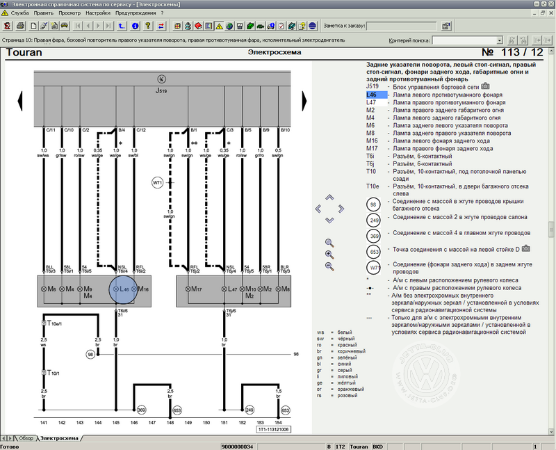

Проверил у себя - выскакивает ошибка, ищет правую противотуманку. Вижу два решения проблемы:
1. Подключить туманки по Турановской схеме, тоесть тянуть провод с правой туманки в Блок J-519 С3
2. Подключить на Блок J-519 С3 обманку-сопротивление 100 Ом.

Да я согласен, что в таком случае возможны два варианта снять ошибку:
- тянуть провод в багажник
- поцепить обманку под приборкой взамен правой противотуманки
Сунуть туда провод с ламкой. И попробывать поковырять тут
Если ошибку не вывалит то точна протянуть второй провод 00 979 025

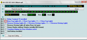

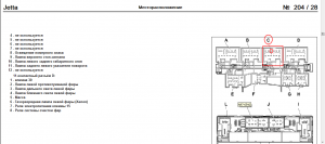

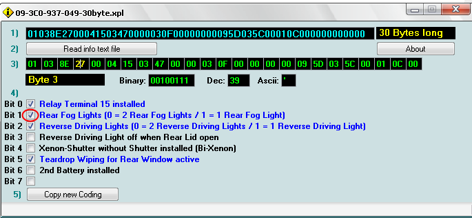

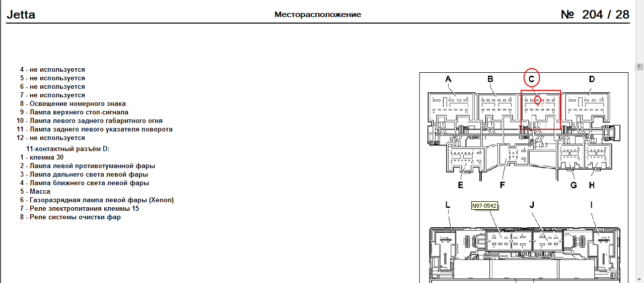

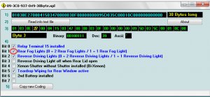

Dla wszystkich kt?rym wy?wietla si? taki sam b??d jak u mnie „Bulb for Rear Fog; Right (L47)” (b??d spalonej ?ar?wki ?wiat?a przeciwmgielnego po prawej stronie), po zakodowaniu BYTE 9 warto?? 00, BYTE 10 warto?? 0A.
Aby pozby? si? b??du nale?y odszuka? z??cze wtykowe o symbolu C znajduj?ce si? po stronie kierowcy ukazuj?ce si? po odkr?ceniu dolnej os?ony deski rozdzielczej znajduj?cej si? nad nogami kierowcy. Jak dobrze pami?tam os?ona ta przykr?cona jest na ?rubki Torx T20. Najlepiej widoczne jest to z??cze jak si? po?o?y na dywaniku kierowcy, jest to z??cze drugie od prawej strony (od drzwi). Aby wyci?gn?? ten wtyk trzeba przesun?? blokad? gniazda. Nast?pnie odszuka? we wtyczce PIN 3 (s? opisane), kt?ry odpowiada za ?ar?wk? prawego reflektora przeciwmg?owego i do tego miejsca pod??czy? rezystor 100 Ohm 10W a drug? n??k? rezystora do masy auta. Aby pod??czy? si? pod ten pin najlepiej zaopatrzy? si? w oryginalny przew?d z tak? ko?c?wk? kt?r? mo?na w?o?y? w t? wtyczk? (nr przewodu 000 979 025 EA). Jest to przew?d na kt?rego ko?cach s? takie dwa wtyki, wi?c jeden nam pozostanie na zapasie je?eli rozetniemy ten przew?d na p??.
Ja do tego rezystora wykona?em specjaln? obudow? z blachy aluminiowej tak aby odbiera?a ciep?o z grzej?cego si? opornika przykr?ci?em do jednego z metalowych profili wewn?trz deski rozdzielczej tak aby by? do niego ?atwy dost?p (po wyj?ciu schowka znajduj?cego si? po lewej stronie kierownicy).
Gdy tak spreparujemy obw?d b??d spalonej ?ar?wki powinien przesta? ?wieci?.
Co wa?ne, teraz mo?na r?wnie? zakodowa? ?wiat?a przeciwmg?owe jako STOP, w tym celu nale?y zaznaczy? bit 4 na BYTE 21.
Своими словами на PIN№ 3 блок J519 разъем С повесили сопротивление 100 Ohm 10W использовали провод 000 979 025ЕА другой конец пустили на массу.
