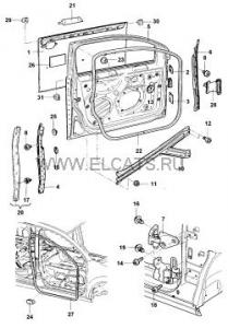

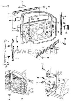

Подскажите пожалуйста номерок пистонов на боковую пластиковую накладку, которая крепится с торца двери. И как её поджать, а то после дилеров при открытии задней двери зазор уменьшился до минимума.
а у тебя там эти пистонички поломались? если нет, то там можно этот пистон вставить в двух положениях - во втором(не заводском), накладка получается ближе к двери... в моем бортовике точно были номерки их...
если об этом?
скорее всего она просто выдергивается
СНЯТИЕ
извлечь фиксаторы -3 начиная с нижнего , двери 1, и снять накладку 2
элемент под номером 17 номер 1К6 837 200В
Не знаю, может и поломались, хочу снять посмотреть. После посещения дилера зазор при открытии задней двери уменьшился, хочу снять и сам заново поставить.
Спасибо, а я думал мож какой нить подешевле номерок есть! :-D
да они не дешевые... второе положение сам должен понять как сделать... снимай и пробуй, по другому не объяснить...
