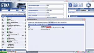

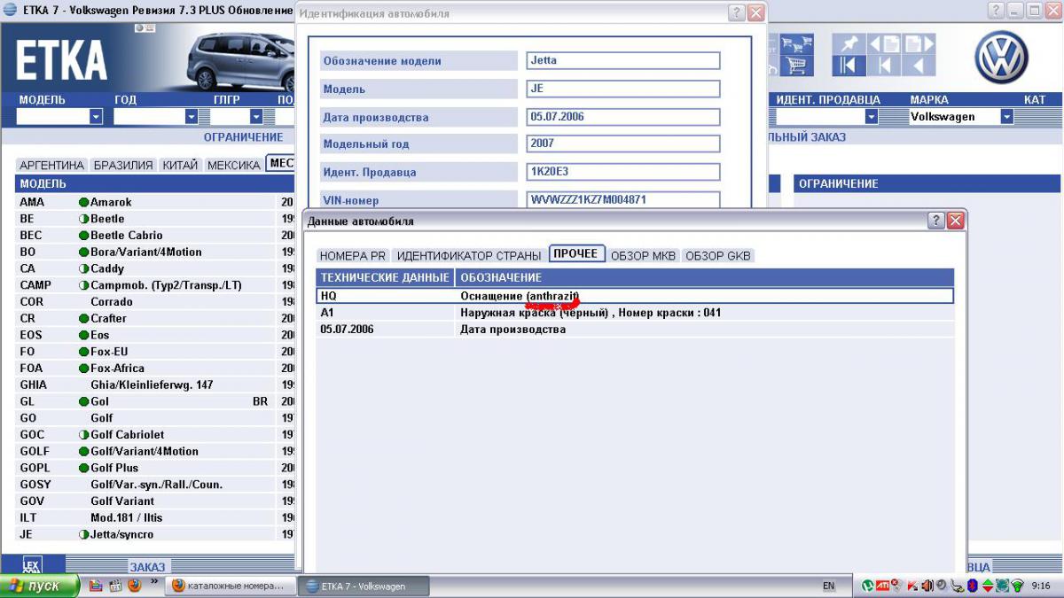

Давай свой вин код и скажи какую облицов. пластик надо ..от туда узнаем какой у тебя колор ) если пластик чёрный то это Антрацит как правило )
WVWZZZ1KZ7M004871 пожалуйста.
Хелп!!! Нужен каталожный номер правого переднего молдинга. Хромированный над противотуманкой.
Zelibobo
Как я и говорил у тебя цвет Антрацит( чёрный пластик салона) ... в верху скорее всего у тебя жемчужно серый ...говори конкретно что нужно какая деталь
