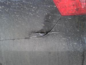

мне так и предложили 2 варианта -
1. по уму замена крыла и бампера (ценник у ОД под 60 000)
2. просто заделать 25000- 30 000
и главный вопрос для меня. стоит ли в зиму ремонтировать или дождаться весны?
Я бы не делал сейчас, обработать антикором и дождаться весны.
А бампер то зачем менять? Никаких критических повреждений на нем нет, там работы часа на 2.
согласен
антикором это как? можно подробнее?
кузовщик у од говорит. ну типа наплавлять надо красить а вдруг когда защелкивать будем отвалится, итд ...
согласен
согласны с чем? не менять или не делать до весны?
Берешь Мовиль или аналогичный антикор и от души извазюкиваешь снаружи и изнутри, чтобы грязь не летела внутрь изнутри чего нибудь приклеить типа целофана.
Кого он собрался наплавлять? Ему просто неохота ничего делать.
Я офигеваю от таких мастеров менять абсолютно нормальный бампер. Там шпатлевки надо 20 грамм и все, застынет шкуркой вывести форму.
снутри мовилить надо разбирать обшивку.... наплавлять я так понял пластик...
до весны
до весны
то же к этому склоняюсь т.к не понятно как поведет себя свежая краска на морозах (ставлю на стоянке) плюс планирую активно ездить зимой а тут говорят многие вероятность что кто то заденет возрастает (у меня есть каско и было бы проще). так что склоняюсь что весной (а пока думаю как дырку сохранить что бы не ржавела)
Подобные работы проводил на своей (джетте) в июле, в жару: получилось близко к идеальному
глядя на фото - имхо только локальный ремонт.
