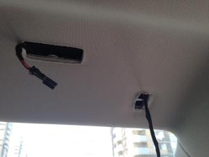

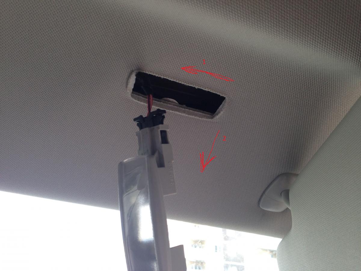

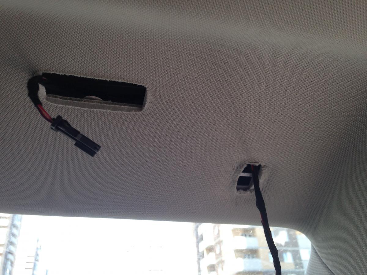

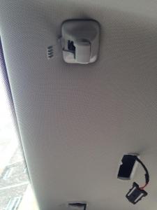

2) Снимаем плафон освещения (2 шт.) над солнцезащитным козырьком.

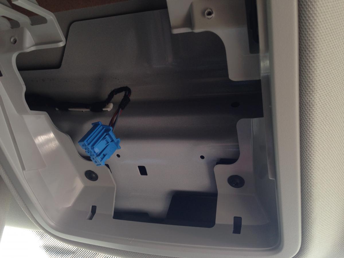

Для снятия правого плафона освещения необходимо правую часть плафона сдвинуть влево и потянуть вниз, далее отсоединяем контакт питания (см.фото №2).

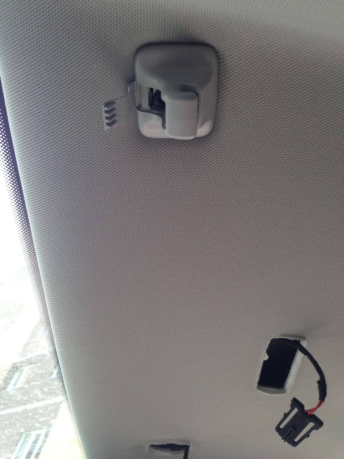

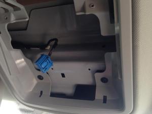

3) Отсоединяем солнцезащитный козырек, для этого необходимо правую часть отсоединить от клипсы, а левую часть плоской отверткой отогнуть заглушку и открутить болт (звездочка), для этого используем головку Torx и отсоединяем козырек от питания (см.фото №3,4).

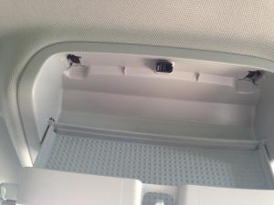

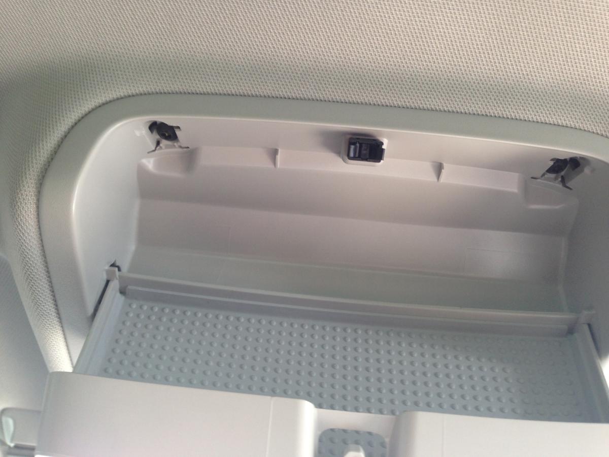

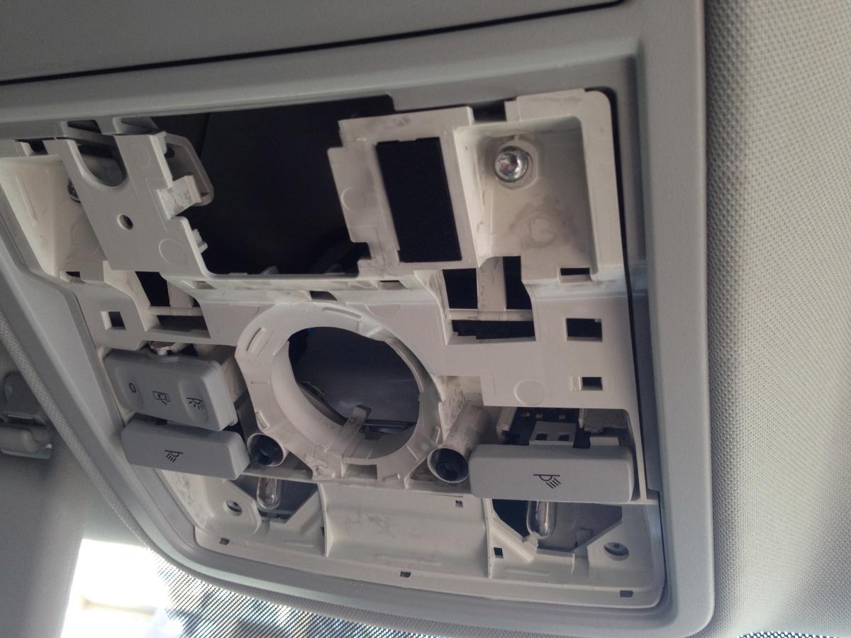

4) Демонтаж центрального плафона, начинать необходима с места где можно хранить очки. С помощью плоской отвертки снимаем две пластиковых заглушки, далее откручиваем 2 болта (звездочка) (см.фото №5).
5) Снимаем декоративные пластиковые панели центрального плафона с помощью плоской отвертки, откручиваем два болта (серебристого цвета), далее демонтируем начинку плафону, при этом незабываем отсоединить питание на лампочки (см.фото №6,7).

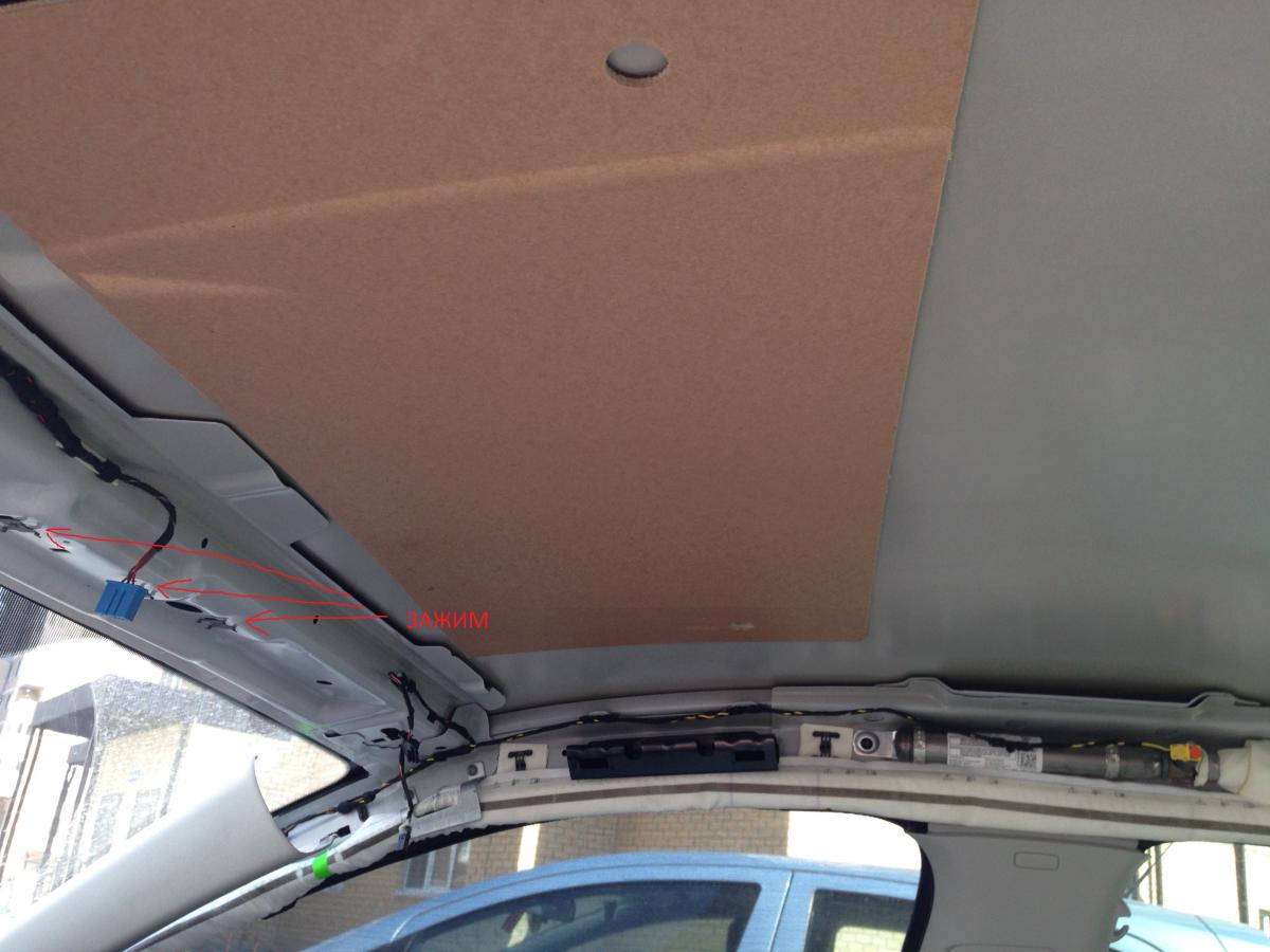

6) Необходимо открутить еще два болта (звездочка) в центральном плафоне (см.фото №7). Данные болты выкручиваются и вкручиваются в зажимы (всего  4 шт. зажима, в 2 зажима закручиваются болты центрального плафона, а оставшееся 2 зажима закручиваются болты солнцезащитного козырька). Зажимы не в коем случаи, повторяю не в коем случаи не демонтировать и не производить с ними каких либо манипуляций, т.к. я совершил ошибку, демонтировал и повредил их, пришлось потом ждать заказ в exist  2 недели!!!
Зажимы можно разглядеть на фото №10.

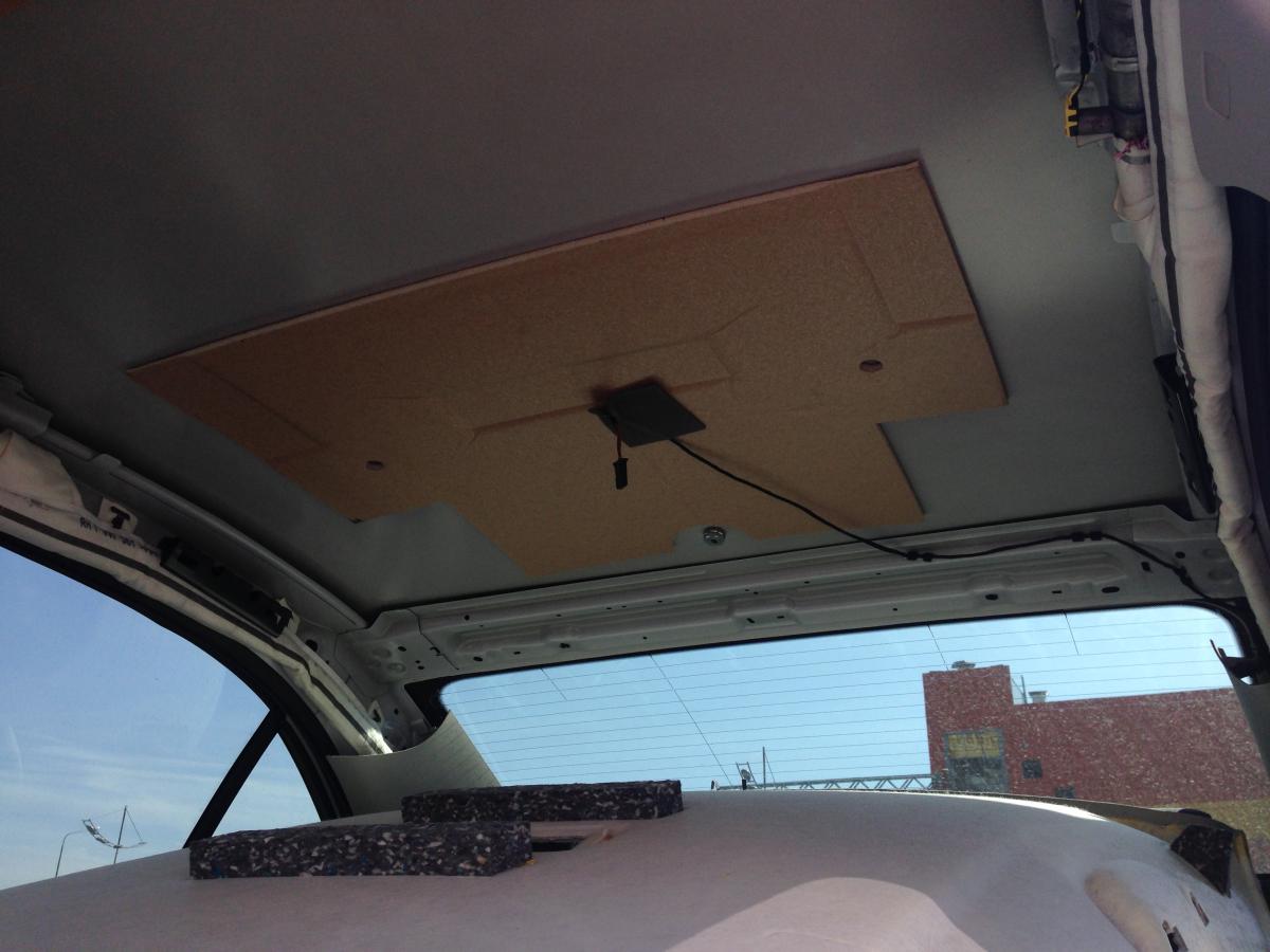

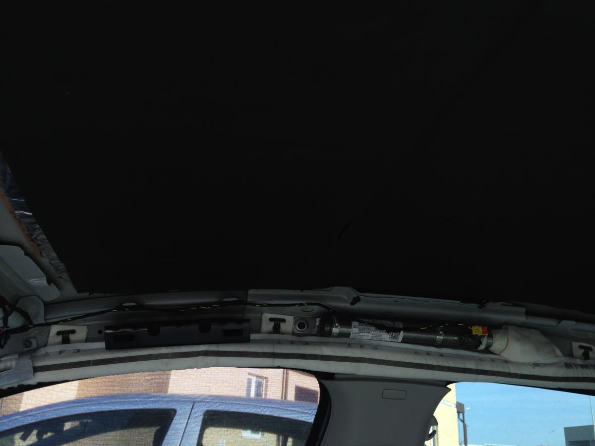

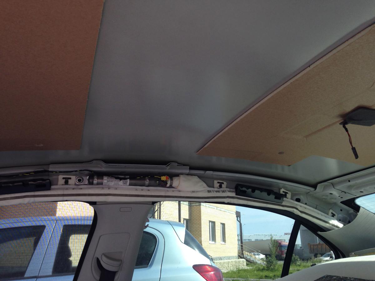

Я начинал демонтаж от лобового стекла, немного отогнул передние, центральные и задние стойки, опускал потолок вниз, при этом не забываем, что есть три клипсы над задним лобовым стеклом. Потолок необходимо потянуть вниз и они выйдут из паза (в идеальном случаи). Из трех клипс у меня вышла только одна (центральная), две клипсы у меня не получилось вытащить, пришлось их внутрь балки протолкнуть и заказать в exist 2 шт., которые шли 2 недели (см.фото № 8 ).
Полностью вытащить потолок не получиться, для этого необходимо демонтировать лобовое стекло....в принципе для работы с шумоизоляцией он не мешал.

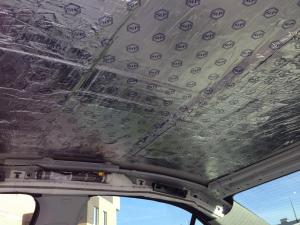

Как видим из фото №8,9,10 заводская шумоизоляция присутствует, но все же эффект "консервной банки" ощутим.
Для шумоизоляции потолка был выбрал следующий материал:

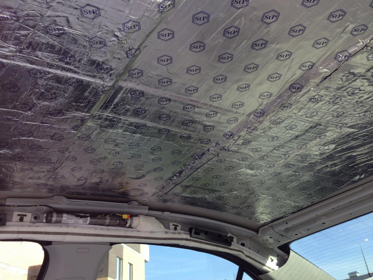

а) первый слой вибропоглащающий материал "Вибропласт М1" (stp) толщина материала 1.2 мм в количестве 4х листов (0.5 листа осталось на память) (см.фото №11).
б) второй слой звуко, теплоизоляционный материал "Шумофф П4В" толщиной 4.0 мм 2 листа (см.фото №12).
После монтажа всех материалов, сборку производим в обратном порядке (желательно при подъеме потолка использовать помощь друга, т.к. одному будет тяжко).
Эффект от шумоизоляции потолка был получен на все свои 100% и акустика (Kicker) заиграла как надо, плотно и качественно, т.к. до потолка была сделана шумоизоляция в дверях, багажнике и в на полу.....но вот гул (шум) от передних колесных арок увы так и не исчез.
