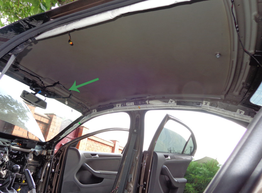

Разбирал весь салон для шви и протяжки проводки.
Обшивку потолка вытаскивал сам, т.е. в 2 руки  - через заднюю правую дверь, при этом сидений в салоне не было. Потратил 5 минут.
В салон запихивал так же сам через переднюю правую дверь  - в салоне стояло только водительское сидение, панель(парпиз) был снят.
Обшивка жива, ничего не замялось, не сломалось.

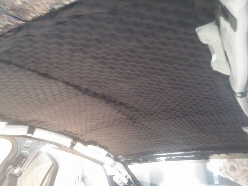

Фуфел под названием штатная шумоизоляция:
Два слоя битумного бетона

Материал - аудиоэкстрим - аналог визомата мп, только по моему мнению лучше. На потолке было 2 слоя 2 мм (4 мм весь закончился).
Машина готовилась для spl соревнований, поэтому подход специфичный - только вибра и максимально жесткая. Клеилась вся, от переднего щита до крышки багажника, местами внесколько слоев вибры. Разбирался весь салон в том числе снималась вся передняя панель.

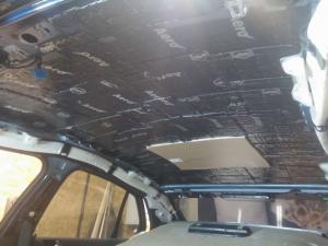

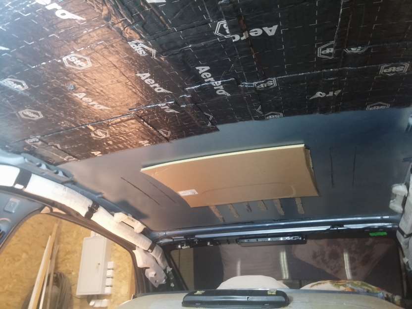

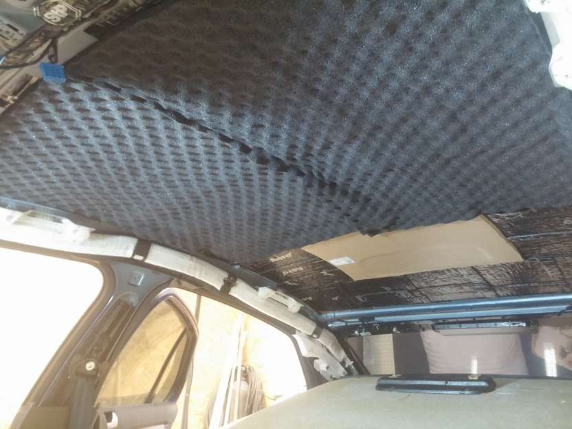

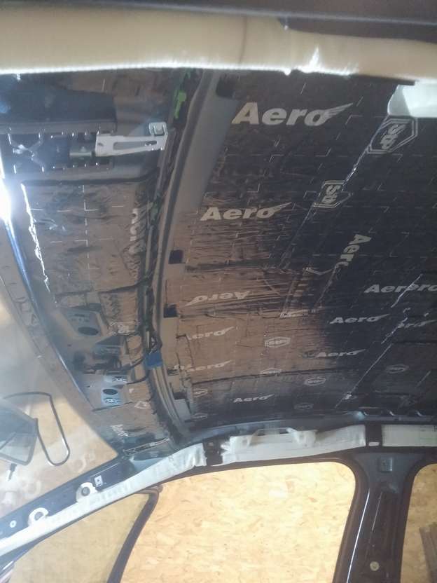

Потихоньку подхожу к завершающему этапу комплексной шумки своей Джульки. На этот раз выполнил шумку потолка. Материальчик Stp Aero Plus и Бипласт 15K, остался ещё с шумки дверей. Во время работы понял, что в идеале, конечно, нужен ещё сплэн 4 мм, но об этом позже.

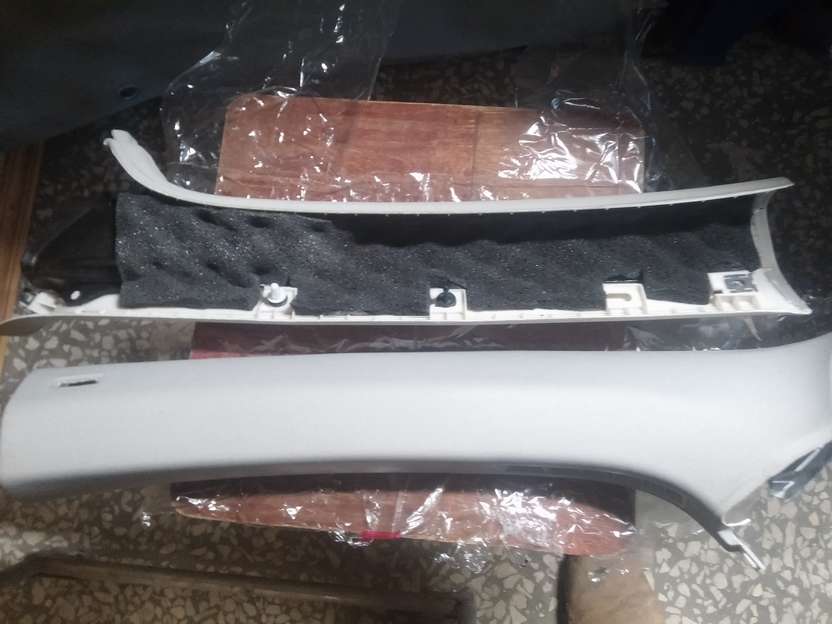

Ну, как всегда, начинаем с разборки. Видел много фотоотчетов, в некоторых из них не снимали обшивки стоек. Хз, как они опускали потолок при этом) Ну так вот, поддеваем заглушки airbag плоской пластиковой лопаткой на 6-ти стойках, откручиваем саморезы под ними. Лучше не скупиться и приобрести длинную магнитную отвертку под Torx T20, а не пользоваться отверткой со сменными битами, т.к. отверстие узкое, а до шляпки самореза лезть сантиметра 3. Велика вероятность уронить его и потерять на веки вечные, обрекая себя на его позвякивание в творении ваговских инженеров. Кароч, он легко соскакивает с отвертки. Накладки сидят на клипсах и металлических защелках, поэтому далее аккуратно сдергиваем их. Откручиваем ручки и также аккуратно снимаем. Накладка сзади потолка перед стоп сигналом держится только на защелках. Под задними стойками и этой накладкой прячутся саморезы самой обшивки потолка, откручиваем их. Спереди откручиваем солнцезащитные козырьки и снимаем плафон освещения (задний снимать не надо).

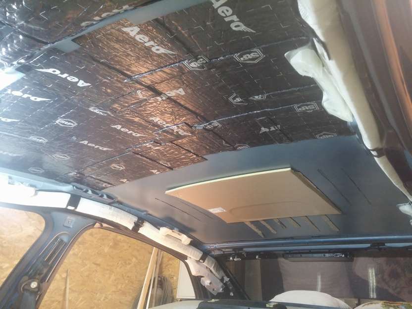

Ну всё, дальше обезжиривание и вибра) Т.к. потолок не был вытащен из салона, работать было крайне неудобно. Поэтому резал шумку небольшими кусками и клеи её внахлест друг на друга 1-2 см для придания жесткости крыше.

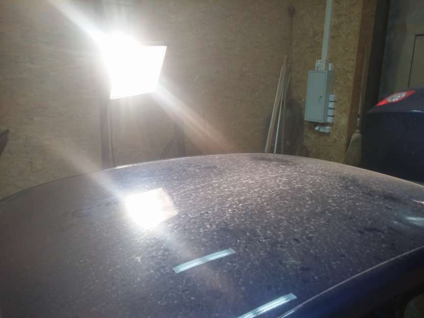

Было довольно холодно, поэтому грел вибру и крышу киловаттным прожектором.
Завибрил.
Затем бипласт.
Теперь вернемся к сплэну. Будь бы я предусмотрительней, то пошел бы по следующему плану. Лучше всего поверх вибры наклеить 4 мм сплэн, а бипласт 15К клеить на саму обшивку потолка. Обослувленно это тем, что бипласт 15К эффективно поглощает звуковые волны, которые направленны на его рельефную поверхность. Со сплэном немного потише, но самое главное – намного теплее, т.к. он сейчас позиционируется самим производителем в первую очередь как теплоизолятор. Место под него как раз есть, я проверил и сунул руку в отверстие для плафона при обратной сборке. Но и так сойдет, не сдирать же.

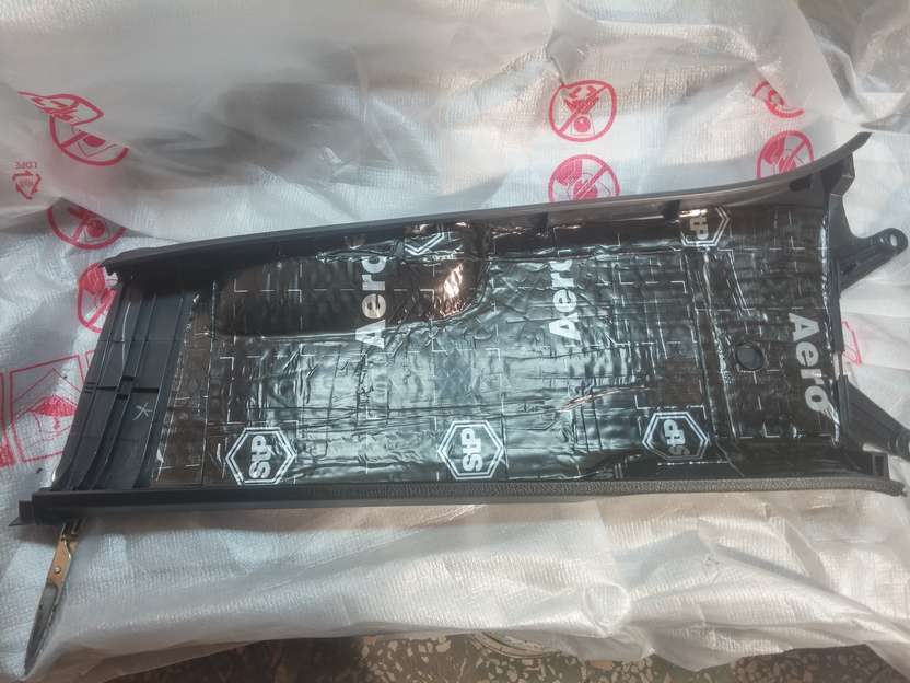

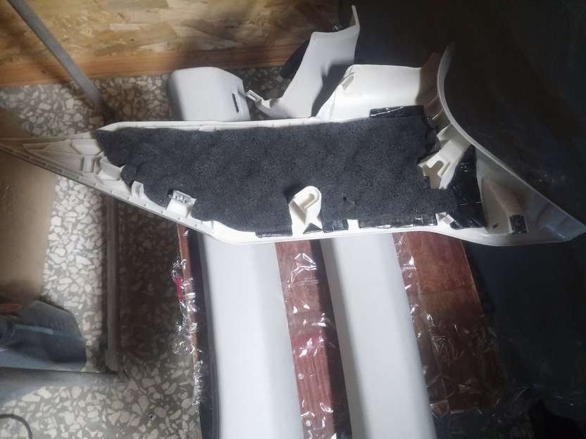

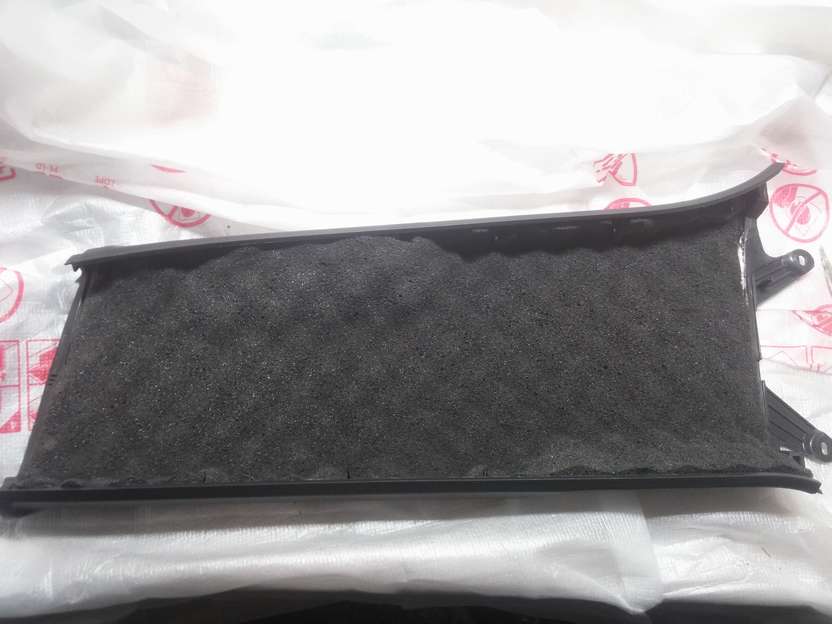

Зашумил заодно и все пластиковые стойки. Эффект от этого, конечно, на уровне плацебо, но на душе спокойней) Материала было много, поэтому не жалел.

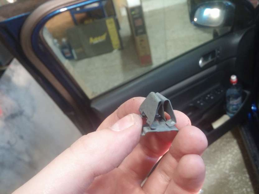

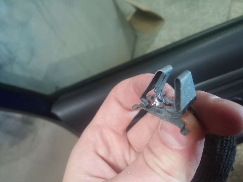

Ну, в общем, все. Осталось дело за сборкой в обратной последовательности, учитывая один нюанс с дебильными зажимами саморезов. Они представляют собой следующую конструкцию:
Доставать их ппц как тяжело. Я достал, зажав и сузив его внешни лапки, которыми он упирается крышу. Затем перед поднятием обшивки потолка они ставятся в свои посадочные места. Один из них сломал, пришлось спаивать, вроде держится нормально. Что называется сила есть – ума не надо.

После зашумления, крыша простукивается с глухим звоном, стала жестче. Шум при движении ощутимо спустился вниз. В ливень ещё не попадал, поэтому не знаю, как повлияет на звук капель дождя, но уверен, что будет намного тише.
