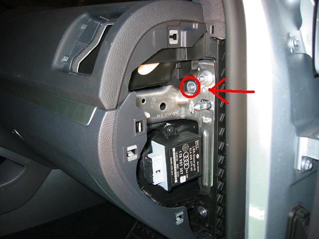

ВОбщем как пророчил мне Мартин что-то в последнее время начало поскрипывать, но так как музон шпилит все время - то и слышно редко! Как-то даже не задрачивало это меня(при всей любви к идеальной тишине), но вяера как будто что-то отпало нафиг начало тарабанить даже на самых мелких ямах... я чет не расстроился даже потому, что к тому моменту уже видел на забугорных форумах инфу о том, что есть один болтик который всегда откручивается справа(вот жешь бага то а :wink: )... ну вобщем не долго парясь вечером за 5 мин все сдлеал, сегодня утром ехал на работку наслаждаясь идеальной тишиной :wink: Вот фото :oops:!

Ампутировать его или залить свинцом :wink:
у меня тоже был скрип на каждой кочке
но с другой стороны торпеды
разобрал там все, что смог, куча таких болтов там
затянул все
скрип прошел :wink:
Операция прошла успешно, все равно надо их бить пока они маленькие :wink:
Если одолжить лак для ногтей у жоны и смазать винт - то оловом не нужно будет заливать.. и открутится легко! :wink:
