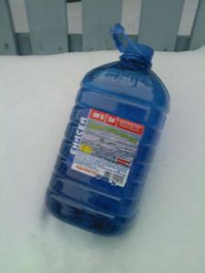

an_gl 0 Жалоба Опубликовано: 27 января 2009 Нельзя выбрызгивать весь бачек омывателя, придет конец моторчику! Лучше вставить трубочку и через нее слить! А потом долить нормальной незамерзайки! Только попробовать сначала, бывает при смешивании двух разных жидкостей они превращаются в желе или дают осадок! Самая лучшая незамерзайка каую пробовал это ЕНИСЕЙ! Запах прикольный, спиртом не воняет! Пробовал замораживать, своих свойств не теряет! Поделиться сообщением Ссылка на сообщение Поделиться на других сайтах
Brown 427 Жалоба Опубликовано: 27 января 2009 Самая лучшая незамерзайка каую пробовал это ЕНИСЕЙ! Запах прикольный, спиртом не воняет! продается в бутылках как питьевая вода! Как правило "не воняет" и "прикольно пахнет" паленая омывайка на метаноле ядовитом (могут и на заводике каком нибудь делать, не обязательно в гаражах). Поделиться сообщением Ссылка на сообщение Поделиться на других сайтах
