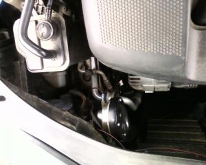

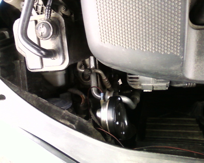

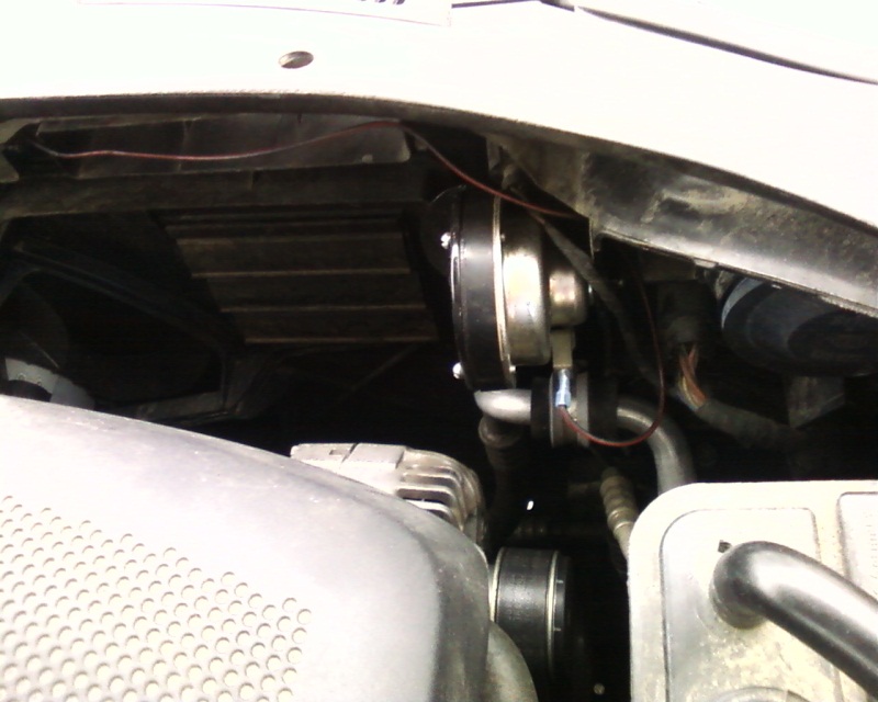

Заменил свой однотональный на ВАЗовские 2х тональные. На фото высокий тон, его втулил под капот, чтобы долго не мучатся с кронштейнами. Низкий тон на штатном месте под левой противотуманкой. Ничего не резал и не менял, все осталось на прежнем месте, + от контактной фишки - от кузова.

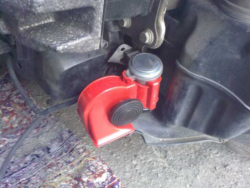

И я выложу фоту. Во такие поставил на штатные места с 2 сторон :)
