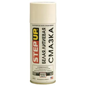

Уже не совсем вовремя, холода почти прошли, но тут писали про скрип водительской двери - чем ото его смазать? С завода белая мазюкалка была, а вот чем можно ща залить? :)
Есть смаска белая литиевая. У "STEP UP" есть такое средство, НЕ РЕКЛАМА - сам пользуюсь.
Она сначала жидкая и хорошо проникает, а после загустевает немного. Раньше пользовался силиконовой - петли смазывал на старой машинке (Октавии грешат скрипом дверей), так вот силикона надолго не хватало, белая в этом отношении намного лучше! :-D
Белая оригинальная смазка - противопылевая нежирная. Она состоит из маленьких шариков, к которым пыль не липнет. Такой смазкой пользуются везде при обслуживании новых машин...
Belarus У мну по всей видимости водительская дверь набрала пыли в петли, хрустит+скрипит, пшыкал силиконом, который LIQUI MOLY, но увы не улучшилось. А смазку, которую посоветовал Vlad13, в Киеве пока не встретил. Не подскажешь где можно поискать оригинальную, или приближенную к ней пасту?
