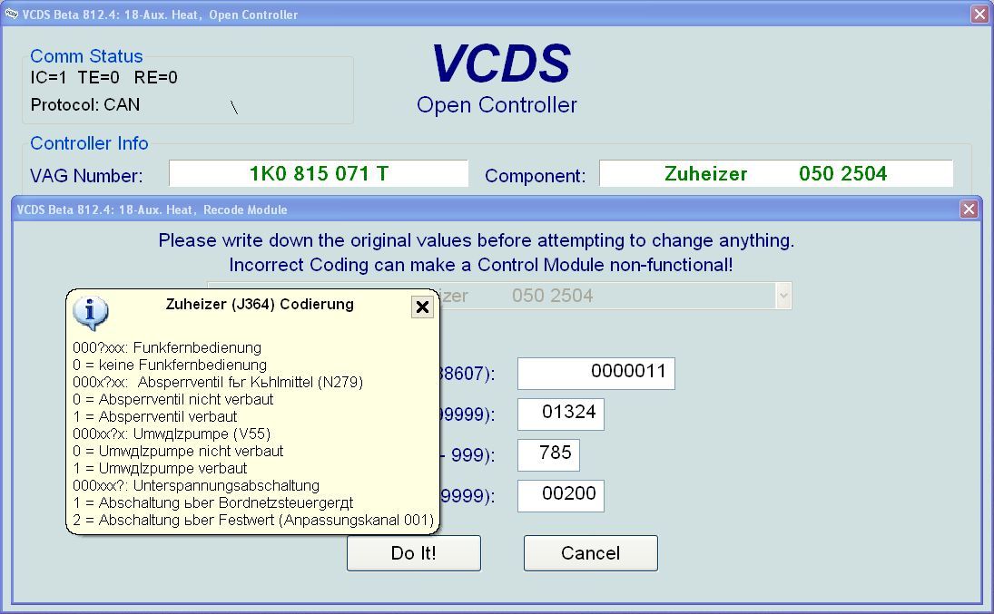

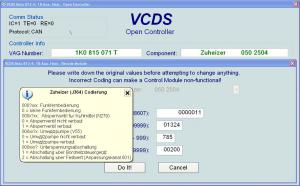

oleg3110_78 416 Жалоба Опубликовано: 18 декабря 2009 Затем доработайте с помощью кан-модуля (напр. fancontrol vag) его до полноценной вебасты и включайте прогрев двигателя и салона дистанционно, по таймеру или штатной кнопки НЕ заводя авто Для запуска Вебасты со штатной кнопки кан-модуля не достаточно, надо дорабатывать саму Вебасту, менять блок климата и т.д. Подробнее здесь Мишаня Все зависит от года выпуска машины, у тебя догревателя (Вебасто) может и не быть. Для проверки найди минчан с ВАГ-комами (список есть в соответствующей ветке) подключи и посмотри есть ли у тебя 18 блок. Выглядит это так Поделиться сообщением Ссылка на сообщение Поделиться на других сайтах

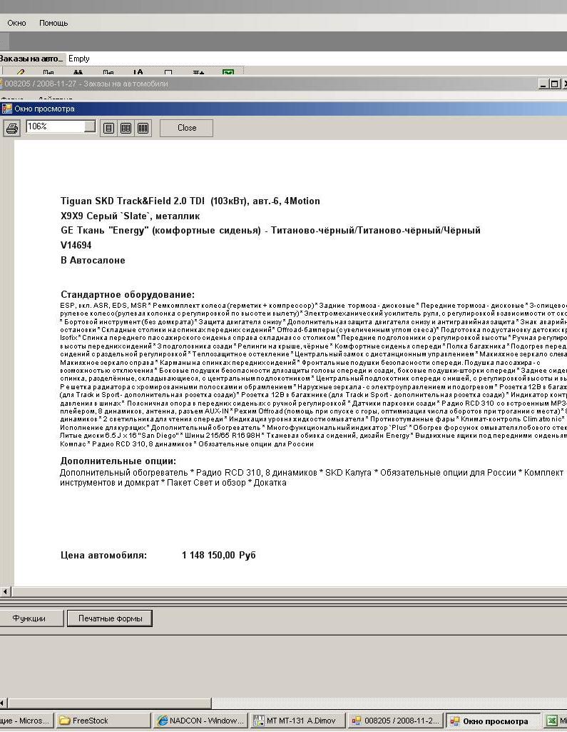

oleg3110_78 416 Жалоба Опубликовано: 18 декабря 2009 ОД не выгодно об этом говорить клиентам, т.к. они берут деньги за якобы установку дополнительной вебасты (зимний пакет). В комплектации при покупке это отражено, так что не стоит огульно обвинять всех ОД во всех смертных грехах (не все йогурты одинаково вредны ) Дабы не быть голословным, третья строчка снизу в стандартном оборудовании (дополнительный обогреватель) Поделиться сообщением Ссылка на сообщение Поделиться на других сайтах
Fedor 10 23 Жалоба Опубликовано: 18 декабря 2009 На джеттах дизельных стоит штатно огреватель салона (тен), тоесть нагревательный элемент Z35 в кодюхе. у Вас стоит догреватель чаво нету, таво нету увы. petr Читай вниамтельно пост oleg3110_78 на будущее. Поделиться сообщением Ссылка на сообщение Поделиться на других сайтах
