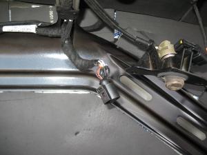

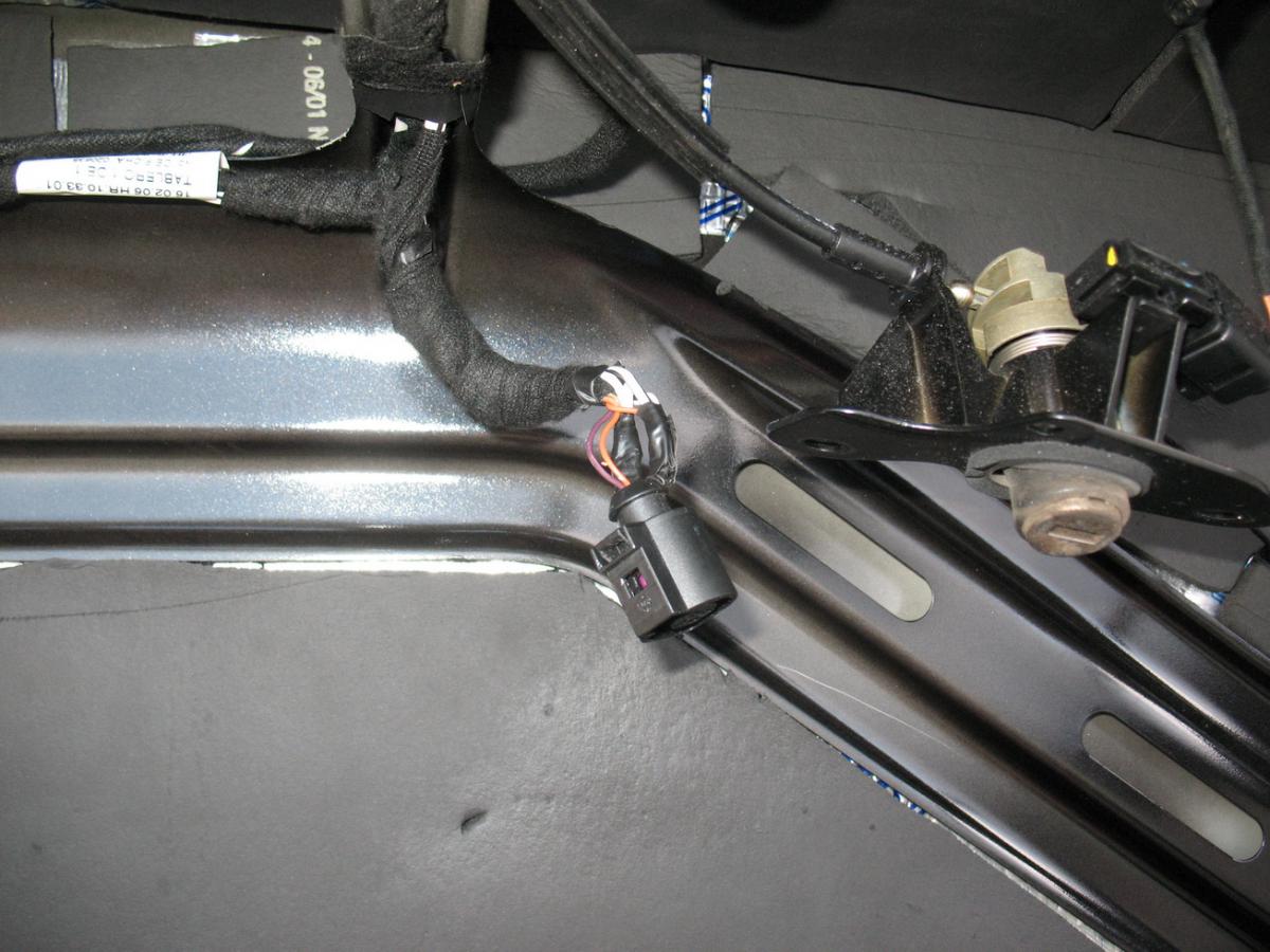

Друзья, кто подскажет, а в какие именно провода надо врезать новую проводку? щелкал-щелкал странички, но так и не разобрался...Нужно оба провода запитывать или тупо к коричневому запитаться, а второй провод на корпус?
К этим проводам(фиолетовый и оранжевый) подключена ручка открытия багажника, следовательно подсветка подключена на два других.
Изменено пользователем Vaysa
@Vaysa, Спасибо)) А то фонари покромсал, собрал все, а подключить куда - наобум не стал провода резать
