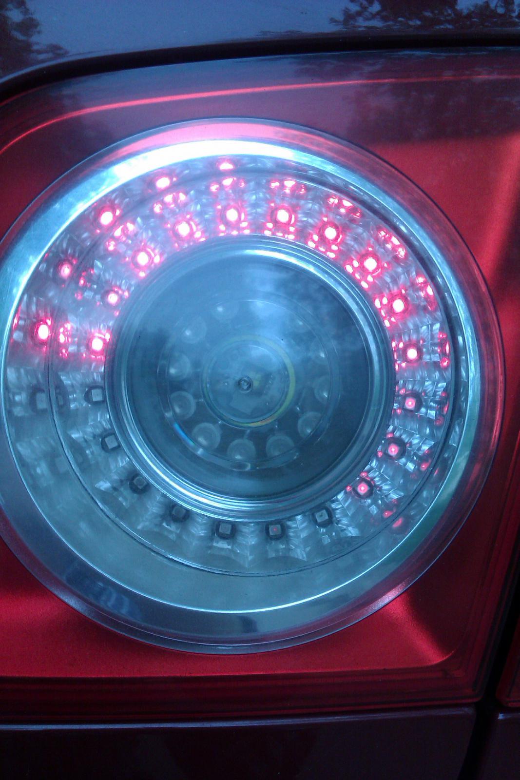

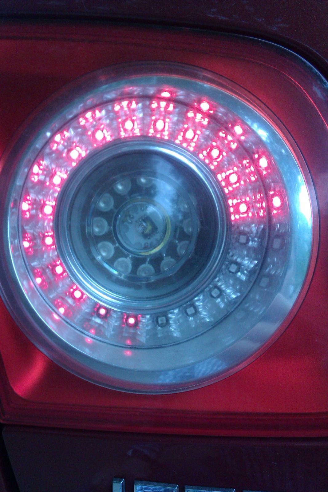

@Vaysa, ты думаешь на двух фонарях сразу нет контакта на резисторах? диоды не могли перегореть?
А почему нет? Greck использовал для своих колец качественные диоды, сгореть не должны, а вот от установки зависит многое, может пропилы под усы маленькие и на плате перекос. Работало пока хватало жесткости пайки, а от вибрации отвалилось.....
Вскрытие покажет, полюбому вскрывать, там и посмотришь.
Как я понял, у тебя не горит сегмент из нескольких светодиодов...тогда пайка это наиболее вероятная причина.
Изменено пользователем Vaysa
на одной фаре не горят около пяти штук, а на другой штук восемь и из них есть угасающие уже..
Начни с той, у которой не горит сегмент из 5-ти, там не сложно,
Можешь написать Саше Greck и заказать новые....
                    левая                                               правая
                    левая                                               правая
Зы, а это не колечки  Greckа, СД (чисто визуально) не похожи на оригинал, может проблема и в них :zakumar:
Но понравилось организация ПТФ и ЗХ, дак еще и линзованые, ух, наверное как паровоз светит :hero:
Как не крути, а разбирать нужно.... чем смогу, помогу, тел. в личке.
колечки точно его. Разбирать фонари самому и одному че то страшновато)), но придется. Скорей всего на следующей неделе, на этой времени не будет.
