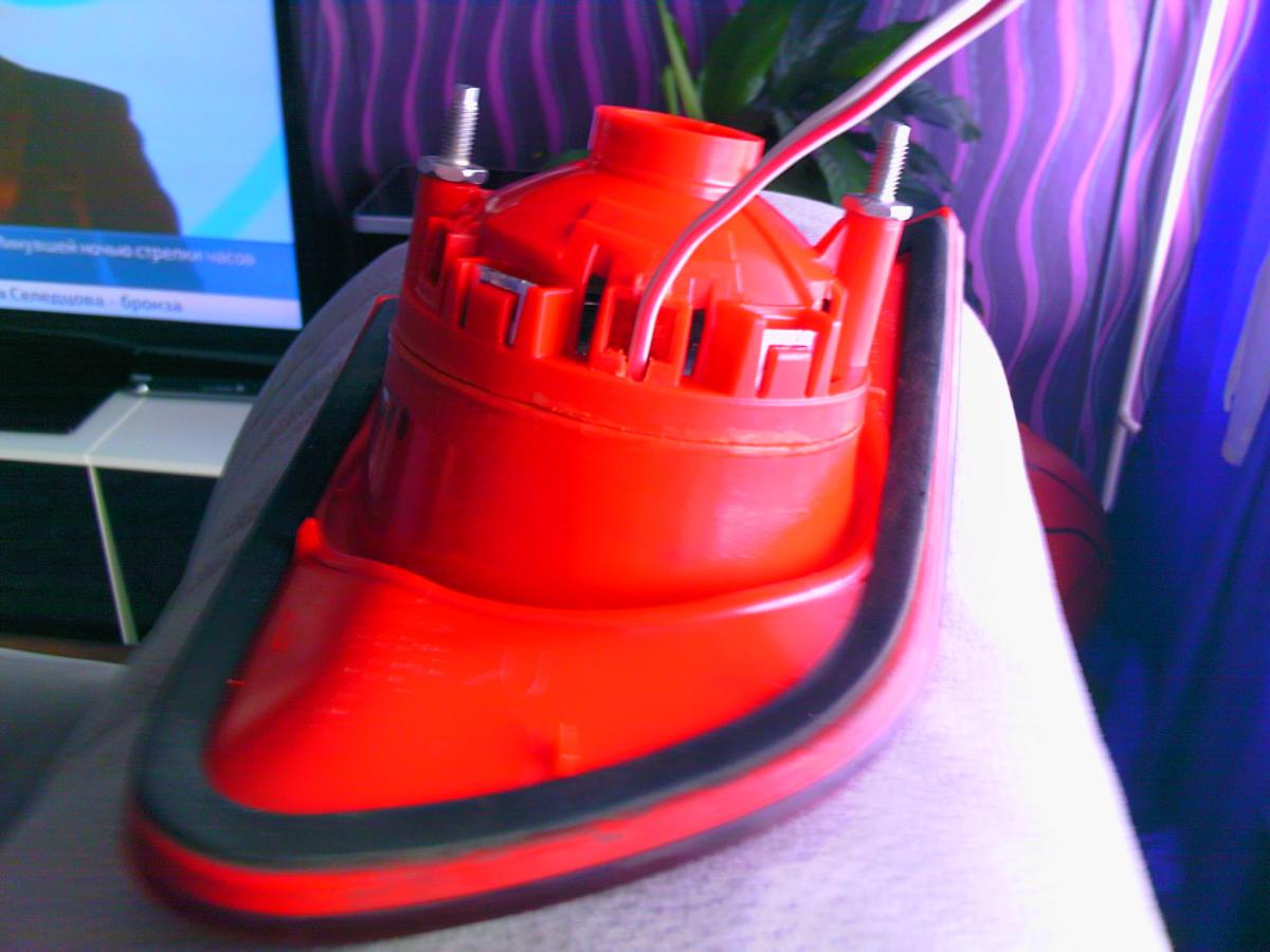

Фотоотчет! Тюнинг задних фонарей на фольксваген Джетта 5

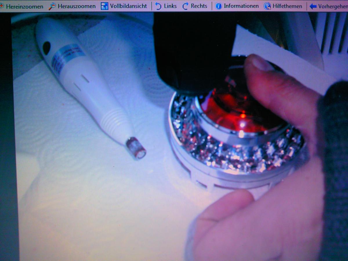

сверлим новым сверлом 5мм оккуратно без особово нажима.стружка сдувается без проблем
ВАЖНО не касаемся никель отлетает быстро( так у меня было)

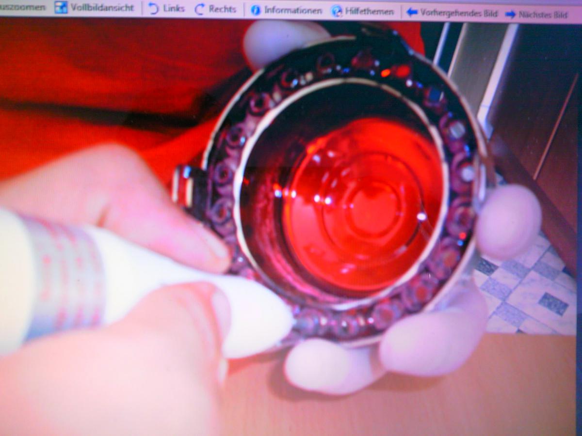

так я дорабатывал дырки. первый плафон сверлил 4.5 мм плохая посадка кольца была так что сверлим сразу сверлом на 5мм
склеиваем ( я склеил клеем для ногтей жена выделила держит зверь и сохнет быстро)

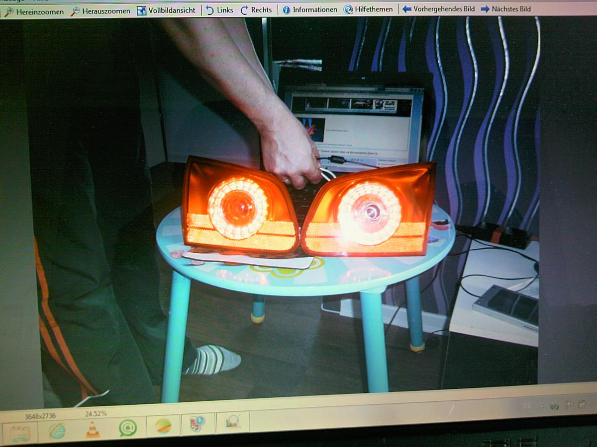

первое включения от блока питания лептопа
горят ярко но думаю из за мощности на лептопе где то 19 20 вольт.
На первый плафон ушло много времени. а вот второй занял только 2 часа от распила до склейки.
пару часиков подожду полного высыхания клея и пойду ставить.
Что получиться выложу позже
