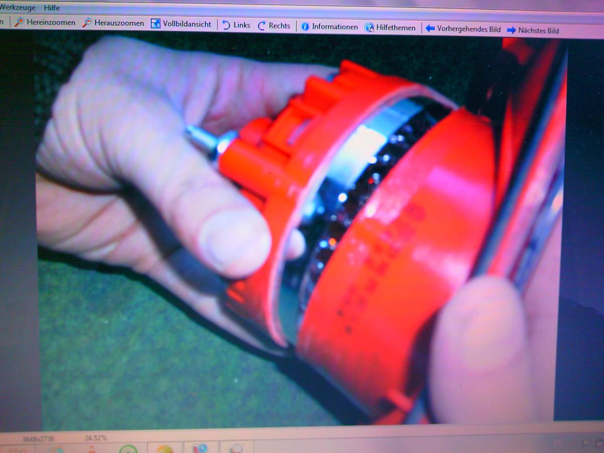

пилка по металу 45 минут и готово. тощина 2 или 3 меллиметра упираешся в никель
располовиниваем аккуратно без усилий можно подкручивая. Сразу видна толщина пропила
attachicon.gifIMAGE_013.jpg  ну вот пробный вариант фотки
пилим чуть выше кантика он там есть

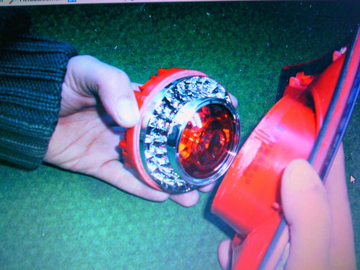

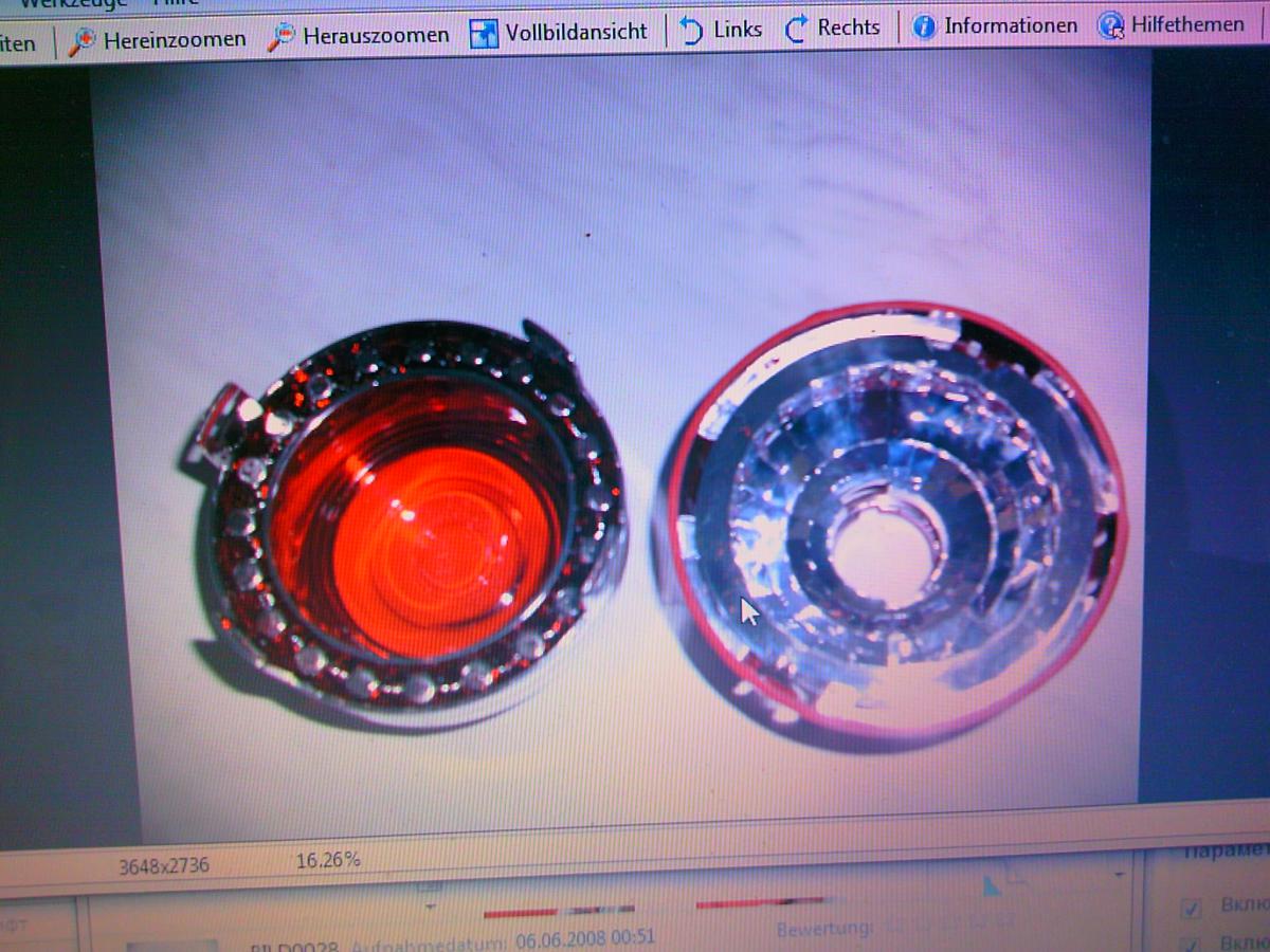

вот так это выглядит.после  распиливания шов идеален и при склеивании проблем нет
располовиниваем чтобы добраться до места сверлрния

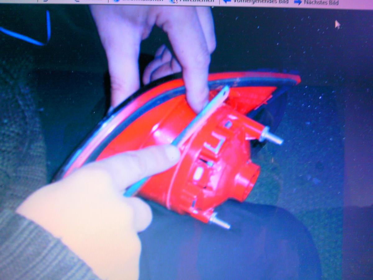

4 защёлки окуратно последовательно утапливаем и разъединяем
