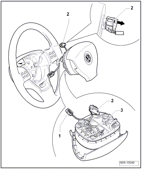

Сдвигаешь подвижную часть "от фишки"... и все отсоединится... Главное не бояться! :shock:
Отсоединял сегодня разъемы на сиденьях, так на два разъема три вила фиксаторов!!! :shock:
Спасибо! Завтра еще раз попробую, или ЕЛЬЗУ попробую поставить, чтоб уже точно знать куда довить!

с края нужно подковырнуть заглушку и вытянуть ее немного вверх... тогда клема снимется...
Спасибо! Нашел рисунок, хоть стало понятно о чем речь идет.
