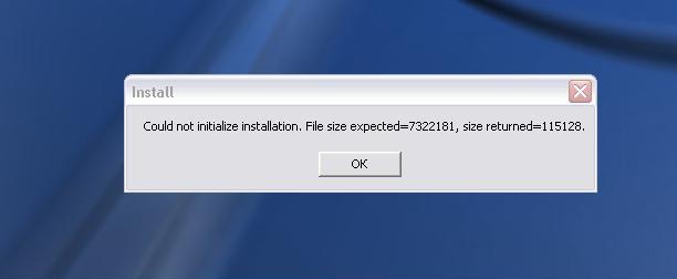

Вот такое пишет после того как меня спрашивает существует обновление...
файл битый - размер всего мег, а должен 7. Мыло в ЛС пришли.

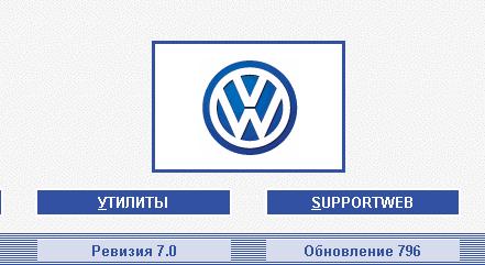

:-D не знал бы - не говорил. У меня 796(недавно обновилось через инет). Вчера челу бил вин - отлично все. Эта ETKA обновляется сама, но с некоторым опозданием относительно выхода обновлений. Качал с торрентов (ссылки выше). Правил lexhdl5.dll. Правил в инишке ETKA_VW.ini строчку Internet_Http=/servlet/EtkaJournal4 на Internet_Http=/servlet/. Удалил все базы кроме VW - в файле prog\ETKA_VW.ini в секции [KONZERN] firmen=VW и физически грохнул базы в DATA\.
