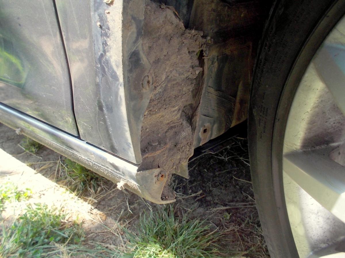

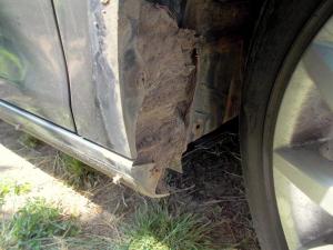

pokep 5 Жалоба Опубликовано: 8 июня 2016 (изменено) в порогах кстати тоже есть песок)))) на выходных буду заморачиваться его извлеканием методом пылесоса и компрессора. такое впечатление что попал он туда именно через арку... так что пару раз в год проверить что там собралось - обязательно. Изменено 8 июня 2016 пользователем pokep Поделиться сообщением Ссылка на сообщение Поделиться на других сайтах

vipshefer 0 Жалоба Опубликовано: 3 июля 2017 (изменено) Буду вырезать в подкрылке отверстие, в зоне скопления грязи и вставлю резиновую заглушку в него, далее во время мойки необходимо будет вынимать заглушку и промывать там. Но и на оригинальном брызговике нужно кое-что обрезать, чтобы облегчить слив грязи. Изменено 3 июля 2017 пользователем vipshefer Поделиться сообщением Ссылка на сообщение Поделиться на других сайтах
alextdi 159 Жалоба Опубликовано: 7 июля 2017 Буду вырезать в подкрылке отверстие, в зоне скопления грязи и вставлю резиновую заглушку в него, далее во время мойки необходимо будет вынимать заглушку и промывать там. Но и на оригинальном брызговике нужно кое-что обрезать, чтобы облегчить слив грязи. Фигня все это надо чаще мыть машину, при этом проливать дренаж Поделиться сообщением Ссылка на сообщение Поделиться на других сайтах
NikNikols 390 Жалоба Опубликовано: 7 июля 2017 при этом проливать дренаж... керхером в дренаж, и вся грязь полетит в моторный отсек. Да и кажется какие - то эл. блоки под крыльями стоят. Поделиться сообщением Ссылка на сообщение Поделиться на других сайтах
