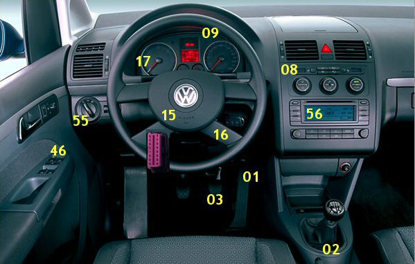

Где находится диагностический разъем в моей машине?
Диагностический разъем в английских текстах называется DLC (Diagnostic Link Connector) или Diagnodtic Port. В сети много онлайн-справочников по их расположению, есть и скомпилированные hlp-фалы.
Хороший справочник с распиновкой: http://spidometrs.ru/raspinowka.
Краткий справочник по VAG от Ross-Tech: http://www.ross-tech.com/vag-com/cars/dlc.html

Контроллеры, функции и группы.
Когда начинаешь разбираться с диагностическими процедурами, начинается каша из «адресов», «функций», «групп», «блоков» и прочих всевозможных цифр с названиями. Поэтому лучше сразу внести ясность.
Во время любой диагностики происходит движение по вот такому «дереву»:
1) Устанавливается связь с одним из контроллеров (одновременно с несколькими нельзя). Инициализация связи обычно занимает несколько секунд. Контроллер выбирается либо готовой кнопкой (пунктом меню) в программе, либо прямым введением его адреса в программе или диагностическом приборе.

Контроллеры.
Каждый контроллер, доступный для компьютерной диагностики, имеет свой адрес. Адреса лежат в диапазоне от 1 до 127 (в основном используют шестнадцатеричную нумерацию 01..7F). (Вроде бы как в новых, самых «нафаршированных» машинах этот диапазон расширен.)
Вот некоторые «типичные» адреса (Hex):
01 - Двигатель (ECU)
02 - АКПП
03 - ABS
08 - климат-контроль
15 - Подушки безопасности
17 - Панель приборов
25 - Иммобилайзер
Полный перечень «узаконенного» соответствия адрес/система мне не встречался. Я так и не понял, насколько стандартизовано такое соответствие адресов, т.е. нигде не написано, что на любой машине по адресу 75 лежит либо «вызов аварийной службы», либо ничего. Может быть, поэтому VAG-COM на всякий случай пишет на кнопке не только наименование системы, но и адрес, который вызывается, например: "41- Diesel Pump". Кроме того, обычно в программах предусмотрен ввод адреса вручную.
Для установления связи с конкретным контроллером, программе нужен всего лишь его адрес. Если по данному адресу контроллера нет, то попытка будет неудачной. В VAG-COM используется интересное интерфейсное решение - от версии к версии растет количество закладок, утыканных кнопками, соответствующих каким-то контроллерам. Я не удивлюсь, если в версии 6.0 будет 11 закладок по 12 кнопок, и еще парочка дополнительных, - для новых «фаэтонов». Введение адреса вручную всё же предусмотрено.
Тут есть одна заковыка: контроллер эйрбэгов. На каких-то там машинах, какого-то там года, контроллер эйрбегов портился при попытке установить связь. Поэтому ваг-ком выбрасывает предупреждение на 15й адрес. В этом предупреждении всё и написано - год, и на каких моделях.
Если уж осваивать компьютерную диагностику своего авто, то неплохо было бы для начала знать, какие контроллеры каких систем доступны.
Как узнать, какие контроллеры, и по каким адресам имеются на вашем авто?
Есть два варианта - попробовать потыкать во все похожие кнопки, ориентируясь на комплектацию своего авто, ну или воспользоваться «автоматическим» поиском контроллеров в VAG-COM («Control Module Finder»). Этот «искатель» тупо перебирает адреса 01..7F, пытаясь установить связь по каждому из адресов. Запустив поиск, можете смело идти гулять на часик, а то и больше. Правда, диапазон поиска можно сузить, если задать начальный и конечный адрес вручную. Наверное, это сделано для того, чтобы можно было разбить процедуру на два раза по полчаса . А еще для того, чтобы юзер мог поупражняться в шестнадцатеричном счислении: граничные адреса надо вводить именно в таком формате.
В общем, ели вы дождетесь конца этой процедуры, то в конце получите список всех найденных контроллеров, с их номерами (важный идентификатор, типа код детали), их адресами, наименованиями протоколов, по которым прошла связь, версиями прошивки контроллера (это иногда бывает нужно при уточнении всяких параметров), а также словами, которыми сам контроллер себя обзывает (типа «Radio bla-bla-bla»). В общем, увидите сами. Списочек сохраните. Можно распечатать, можно в файл.
Первое, для чего он понадобится, - это составить свой перечень для «автосканирования» «Auto-Scan». Это тоже такая «автоматизация» - по заранее определенному перечню адресов, VAG-COM устанавливает связь с контроллерами и опрашивает их на предмет ошибок. Список результатов выводится колбасой на экран. В общем, полезная вещь. Воткнулись, нажали «Auto-Scan», быстренько проведали всех, справились о здоровье, а дальше уже по ситуации..
Список адресов для «Auto-Scan» лежит в файле AutoScan.txt, в нём же инструкция по формату строки. Ваши строчки должна выглядеть примерно так (до первой запятой типа предполагается номер платформы, потом название, потом перечисление адресов):
