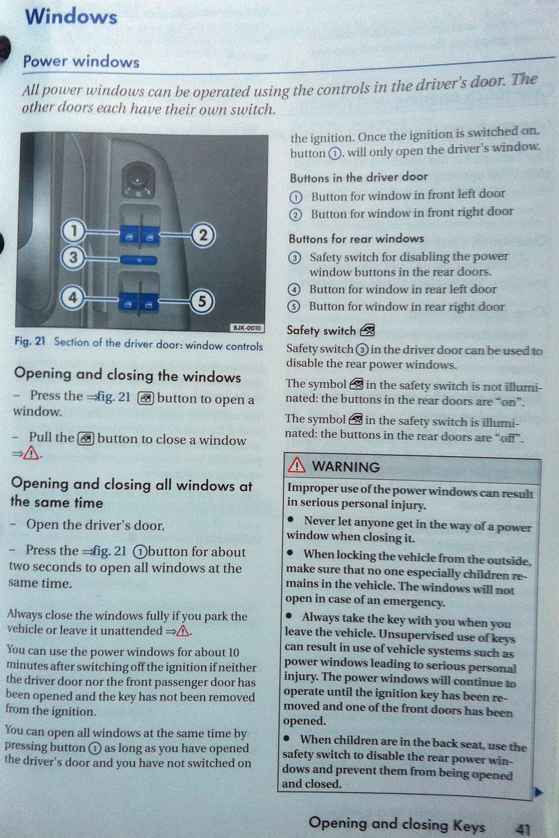

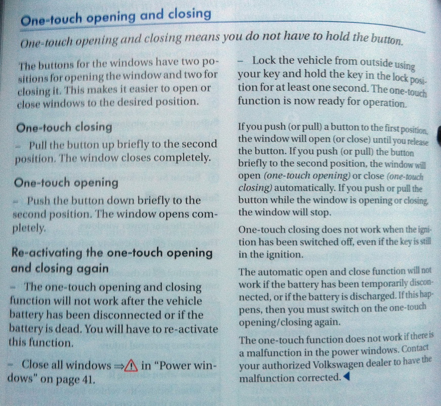

Bal-lek 9 Жалоба Опубликовано: 4 сентября 2012 Ребята подскажите пожалуйста, можно ли активировать автоматическое открытие/закрытие всех окон соответствующими кнопками на водительской двери? А то у меня автоматически открывается/закрывается с кнопки только водительское, остальные приходится держать. Если нажимать кнопки, расположенные на других дверях - стекла открываются/закрываются автоматически. Поделиться сообщением Ссылка на сообщение Поделиться на других сайтах
ALX32 3 Жалоба Опубликовано: 7 сентября 2012 Если я не ошибаюсь, то тебе надо их опять обучить этому, ты наверное выкл. АКБ, попробуй кождое стекло полностью опустить до конца, а потом поднять, только вот не помню - это надо делать кнопками на водительской двери или кнопками непосредственно расположеных на дверях, вобщем попробуй так и так, и я думаю все будет гуд Поделиться сообщением Ссылка на сообщение Поделиться на других сайтах
aas 85 Жалоба Опубликовано: 8 сентября 2012 @Bal-lek, Для каждой двери: опускание и удержание кнопки в течении 3-5сек.,поднятие и удержание кнопки 3-5 сек. Поделиться сообщением Ссылка на сообщение Поделиться на других сайтах

Bal-lek 9 Жалоба Опубликовано: 10 сентября 2012 (изменено) @Bal-lek, Для каждой двери: опускание и удержание кнопки в течении 3-5сек.,поднятие и удержание кнопки 3-5 сек. не помогло, но только сейчас прочитал еще раз сообщение ALX32, и подумал что можно попробовать с кнопки на каждой двери. Обновление: Не помогло и поднятие/опускание стекол с кнопки на каждой двери - фигня какая-то. Заднее правое стекло само поднимается, но не опускается. Такс, нашел инструкцию в машине буду пробовать. Изменено 13 сентября 2012 пользователем Bal-lek Поделиться сообщением Ссылка на сообщение Поделиться на других сайтах
ALX32 3 Жалоба Опубликовано: 25 октября 2012 (изменено) Где то не давно находил, что надо кнопку открытие окна нажать раз верх на секунду-три, а потом повторно ее же нажать верх на те же секунду-три... Изменено 25 октября 2012 пользователем ALX32 Поделиться сообщением Ссылка на сообщение Поделиться на других сайтах
